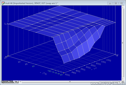

Frag Bitte deinen Tuner, wie er das Abgastemperaturbegrenzer einstellt oder prueff selbst. Bei tuning von 3.0Tdi ist die Abgastemperatur das groesste Problem. Nach meine Erfahrungen mit meinem A6, bei 300PS und 30C Lufttemperatur, mit vollgas auf AB die EGT fast 980C erreicht. Das ist viel zu hoch fuer "safe-tuning" ... Original ASB 233PS SW begrenzt das Einspritzmenge schon bei EGT von 740C...(siehe Bild)
280-290 PS ist meiner Meinung nach TOP Safe-Leistung bei serienmaesigen Turbolader/DPF. Wettrauer sicherlich weisst das, vielleicht darum auf Pruefstaende (Maha LPS3000) seine "300PS Chips" ca 280PS haben ...
