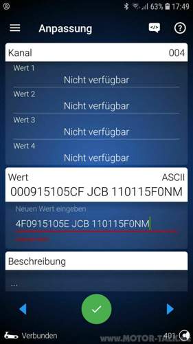

Dann habe ich die Batterie codiert und dachte, nun ist alles wieder gut.
Ich habe beim Codieren der Batterie einen Wert von einer 105 Ah Batterie eingegeben, der auch sofort vom Wagen akzeptiert wurde.

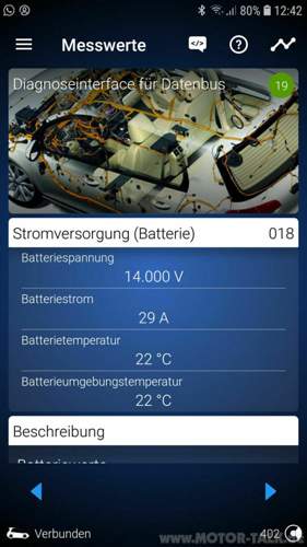

Im STG 19 unter Messwerte wird im Kanal 18 (Batterie) ein Batteriestrom von - 23 A angezeigt. Die Batterie wird also trotz laufendem Motor leergesaugt.
Dann habe ich versucht, die alten Werte (4F0915105E JCB 110115F0NM) der alten Batterie zu codieren. Eingebaut ist ja nun die neue Batterie (codiert ist aktuell: 000915105CF VAO 110115F0N1)
Die alten Werte werden allerdings nicht mehr genommen. Es erscheint die Meldung: falscher Wert.

Dann habe ich mal einige Verbraucher wie Heckscheibenheizung usw. dazugeschaltet und die Generatorleistung stieg auf ca. 1500 – 1600 Watt an. Das Lastsignal Generator bleibt aber bei 0.00 %.
Bei laufendem Motor wird im STG 19 unter Messwerte beim Kanal 18 (Stomversorgung Batterie) ein Batteriestrom von + 29 A und eine Batteriespannung von 14.0 Volt angezeigt.
Der Generator läuft also und liefert Strom für die Batterie.
14 Volt ist glaube ich normal oder?
Was sollen mir die Werte für Batteriestrom von + 29 A sagen (es werden 29 Ampere geliefert soweit klar). Ist dieser Wert normal oder zu hoch?

Nur zur Sicherheit, da ich nicht genau weis ob es bei deiner Codierung nicht dabei war - hast du auch die Seriennummer der Batterie geändert oder nur die neue Kapazität angegeben?
Ich habe schon oft im Forum gelesen das die Seriennummer angepasst werden sollte (einfach Werr +1) reichen soll, ansonsten gibt es Probleme beim erkennen der neuen Batterie.
Falls es oben bei deiner Codierung aber schon mit bei war, dann bitte ignorieren.
Themenstarteram 8. Juli 2018 um 11:59
Ich habe den alten Wert 4F0915105E JCB 110115F0NM geändert in 000915105CF VAO 110115F0N1
Also habe ich am Ende nicht nur den letzten Wert um +1 erhöht. Es soll ja auch gehen den exakt gleichen Wert neu zu speichern, dann werden die Werte der Batterie auch zurückgesetzt.
Themenstarteram 8. Juli 2018 um 12:00
Ich habe aber nun mal einen gänzlich neuen Wert eingegeben - siehe oben.

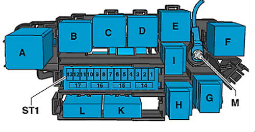

Die Batterie hast du umsonst getauscht.
Anlasser dreht nicht - mechanisch blockiert oder elektrischer Fehler.
Der Fehler besagt das nach dem starten keine Anlasserdrehzahl erkannt wurde.
Wäre die Batterie leer gewesen oder defekt hätte man einen anderen Fehlerspeichereintrag gehabt.
Es könnte das Relais für Anlasser gelemmt haben oder in der Richtung.
Der Einbauort für das Relais Anlasser I + II ist in der E-Box Wasserkasten.
In dem Relaisplatz B stecken 2 Kleine Relais die sind für den Anlasser.

Ist das Generator Lastsignal von 0.00 % und ein Batteriestrom von + 29 A normal bei laufendem Motor?
Den Generator vom B8 kann man wegen der funktion Rekuperation nur korrekt mit Odis in der geführten Fehlersuche prüfen.
Wenn du wissen möchtest was an der Batterie ankommt kann man das mit einer Stromzange am Massekabel der Batterie messen.
Eine genaue elektrische Prüfung mit einem Diagnosetester geht nur mit Odis und dem entsprechenden Prüfprogramm.
Edit:
Wenn die Batterie voll geladen ist kann das Lastsignal und der Ladestrom von 30A stimmen.
