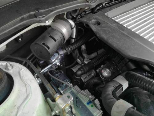

Hab die Heizung in Offroad Variante verbaut. Oben an der Motorraumtrennwand. Normal befindet sie sich im rechten Kotflügel, also dahinter.
Img-20180809

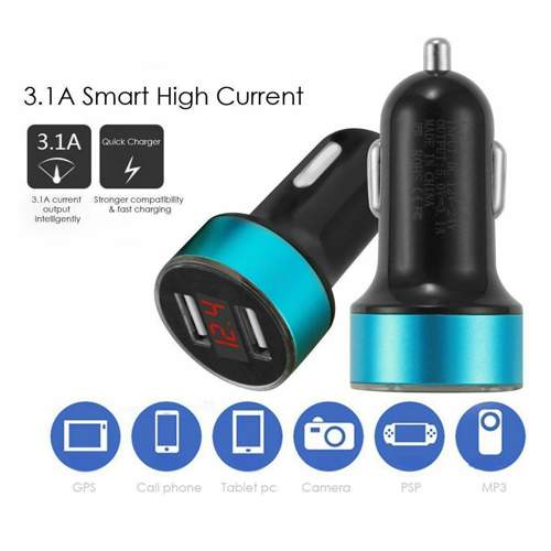

Ich habe mir einen 3_Smart_high_current USB-Lader ins Auto an die 12V Steckdose eingesteckt und kann dort immer sehen welche Bordspannung angezeigt wird, ausserdem sehe ich den Ladestrom an den USB-Buchsen und auch noch die Innenraumtemperatur.
Spannungsanzeige
