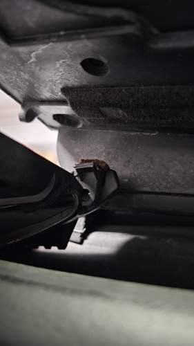

Diese hier! Einfach Fils wie am Stuhlbein nehmen. Ruhe auf Ewig!
Wie man auf dem Bild auch erkennt, ist auf der Gegenseite Fils, der sich durch den Gummistempel eindrückt und dann quietscht das extrem. Man kann also diesen Fils auf dem Glasdach oder aber diesen Gummi auf dem Stempel überkleben. Viele Wege führen nach Rom.
Alles klar, werde die nächsten Tage testen.
Gruss yamaha
Hallo noch kurze Frage wie dick darf der Filz sein, es gibt ja verschiedene Stärken. die Normalen für die Stühle haben ca 3-4mm ist das nicht zu dick.
Gruss Yamaha

Hallo heute das mit den Filz gemacht, was soll ich sagen passt jetzt, nochmal DANKE für den Tip
Gruss yamaha
