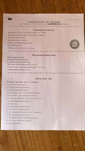

Ich hatte ihn ja gebeten den Fehlerspeicher auszulesen. Dieser war ja sauber bzw hatte keinen Fehler angezeigt.
Auf der Fahrt zum Audi-Händler, um die Fehlerdiagnose zu machen, ist ihm das mit dem Tempomat zufällig aufgefallen. Der Händler vermutet den Hebel und meint, Lenkrad runter, Hebel tauschen und dann ist alles gut. Aber einen Termin dazu bekommt er erst am 15.3.
Bzw wäre ja auch die Frage, ob man den Wagen trotz Tempomat-Problem, aber mit frischen TÜV/AU inkl fehlerfreier Fehlerdiagnose kauft. Dafür aber den Preis aber runterschraubt. Da kann ich nur nicht einschätzen, wieviel man runterhandeln müsste, um die Reparatur dann abzudecken. Schalter oder Hebel wäre sicherlich kein Ding. Kann aber nicht abschätzen, ob es auch irgendwas super teures ist...

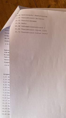

Habe hier mal den Fehlerbericht dran gehangen
Fehlerbericht Seite 1
Fehlerbericht Seite 2
Wenn der Tempomat sich nur nicht einschalten lässt und nix im Fehlerspeicher steht kann es eigentlich nur am Lenkstockhebel liegen.
Geht der Tempomat während der Fahrt ohne Grund aus, kann es von Fehler in Steuergeräten bis fehlerhafter Codierungen sein.
Es soll ja auch bekanntlich Diagnosesoftware geben, die nicht alle Fehler findet/anzeigt. Das Protokoll wirkt auf mich jetzt nicht nach einer expliziten Software wie VCDS oder gar das System von Audi.
