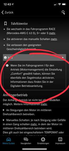

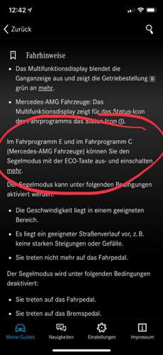

Im Fahrprogramm C gibt es keinen Segelmodus. Ich gehe von einer "Falschaussage" aus.
Warum ausgerechnet Mercedes-AMG-Fahrzeuge in C einen Segelmodus haben sollen, erschließt sich mir nicht. Im Alltag ist der Blödsinn eh nicht praktikabel.
Trotzdem funktioniert Segeln (im ECO-Modus) nur mit aktiviertem Start/Stopp, so wie in der BA beschrieben und hat mehr als NULL damit zu tun 😉
Bzgl Segeln im Comfort-Modus: das werde ich in der digitalen BA nachlesen wie und bei Gelegenheit testen.
Wie beschrieben, habe ich ein Individual Setup mit ECO Einstellung, schalte S/S manuell ab und er segelt. Wird täglich genutzt da auf meiner Arbeitsstrecke 3 ideale Abschnitte dafür vorhanden sind.

So, ich habe jetzt alle möglichen Varianten mehrfach durch: Individualprogramm Eco/Comfort, S/S an/aus, S/S manuell an/aus, im jeweiligen Standard Eco/Comfort-Programm S/S manuell an/aus.
Ergebnis: er segelt entgegen der BA nur in Eco, bei Comfort nie (oder ich mache etwas falsch), aber S/S muss immer aktiviert sein. Ist S/S aus, segelt er nicht.
Im KI ist es fürs Segeln egal, ob dort S/S gelb oder grün angezeigt wird.

- Segeln (quasi automatisches "Auskuppeln", wenn man komplett vom Gas weggeht) steht nur ECO modus z. V.
- S/S ist nicht gekoppelt mit Segelmosus. Ich hab Individual für ECO Modus konfiguriert und (selbstverständlich) S/S auf aus. Segeln tut damit einwandfrei, somit eben ohne S/S
@hoellol1 Ich kann ja nur für mein Auto sprechen. Aber es verhält sich Eco-Modus so wie es in der BA steht.
Zitat: Im Fahrprogramm E und im Fahrprogramm C (Mercedes-AMG Fahrzeuge) können Sie den Segelmodus mit der ECO-Taste aus- und einschalten mehr.
Genau das Ein- und Ausschalten funktioniert im Eco-Modus bei mir so wie beschrieben, sprich er segelt oder eben nicht, je nach S/S-Einstellung.
Nur der angeblich (!) in Comfort zu aktivierende Segelmodus funktioniert nicht.
Der c43 segelt definitiv nur im Eco Modus und auch nur mit eingeschalteter S/S. Einen Vorteil konnte ich beim Segeln allerdings auch nicht ausmachen.
Demnach abhängig vom Motor. Mit nem AMG sollt ihr auch nicht segeln, sondern fliegen 😁😉

Alle anderen auch nur im Eco-Modus.
