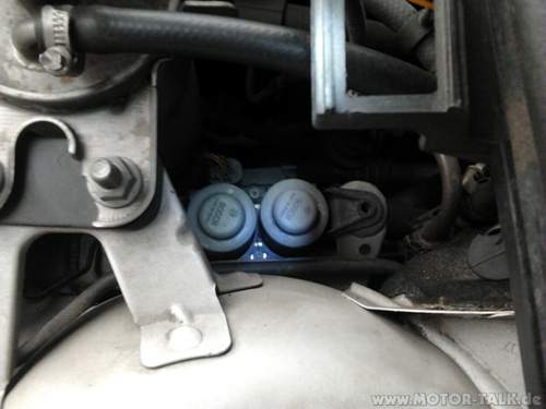

...sitzt das Teil zufällig am linken Federbeindom (s.Bild)?
Gruß, Dreamlights
2013-03-21-14-52-42
Hallo!
Ja, korrekt!
Grüße,
BMW_Verrückter
