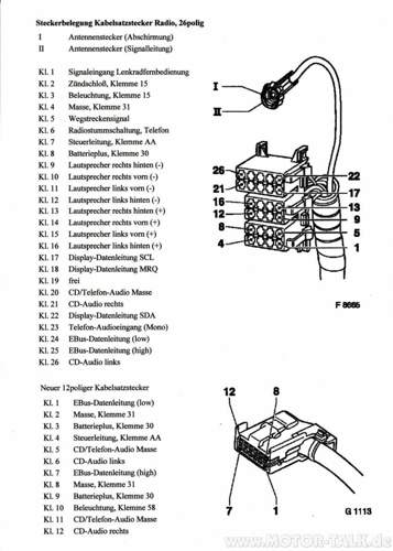

Also mein erstes Problem ist wenn ich meinen Vectra meist nach längerer Standzeit Starte sakt die Drezahl ab und steigt dann über 2000 Umdrehungen . LIMA und Batterie sind neu .
Problem zwei habe am Radio Dauerplus getauscht das das Radio speichert hat auch geklappt nun das Problem wagen lässt sich nach ca. 1 Stunde nur noch mit haltem von gas am leben halten sobald ich das pedal lasse geht die störungslampe an und er geht komplett aus .Das war bei meinem JVC schon so und geht beim Pioneer weiter.

Ansonsten wie schon geschrieben, entweder die Infos aus dem Netz besorgen was wo anliegt und verbinden, oder (richtig) umpinnen. Oder aber einen (passenden) Adapter besorgen.
Ich glaube es zwar nicht, dass dein ""Kabelverhau"" etwas mit dem anderen Problem zu tun hat, aber um sicher zu gehen solltest zuerst das Radioproblem erledigen.
PS: Zig Foren braucht du nicht, da reicht MT locker aus. Aber wir können nur anhand deiner Infos (die sehr spärlich kamen) Tipps geben, arbeiten musst du selbst.
Hier mal ein Anschlußplan, ich hoffe das er dir weiter hilft. Wenn das Radio richtig angeklemmt ist geht dein Wagen zu 90 % richtig.
