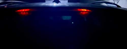

ich habe seit einigen Tagen immer merkwürdigere Phänomene an meinem E61 525d x-Drive, BJ 2010 festgestellt. Es hat mit dem sporadischen Ausfall der PDC-Anlage angefangen bis zum dauerhaften Ausfall vor einigen Tagen. Dazu kam, dass ich das Auto per Funk nicht verriegeln kann, wenn der Kofferraum geöffnet ist. Diversity ist trocken.

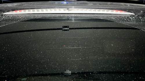

Seit kurzem leuchtet das dritte Bremslicht mal partiell, mal komplett ohne dass das Bremspedal betätigt wird. Wenn ich jedoch den Kofferraum öffne, geht es aus.

Der Verdacht hätte aber nicht mit der 3ten Bremsleuchte zu tun. Die ist wohl defekt, einige Led´s ausgefallen.

Beim betätigen der Bremse leuchtet die dritte Bremsleuchte ganz normal. Ansonsten leuchtet die etwas schwächer einfach dauerhaft weiter. Meiner Meinung nach ist das der berüchtigte Kabelbaum im Scharnier der Heckklappe.

Ach ok, das sah so aus als würden nur noch die äußeren LED funzen und die mittig sind tot.
Dann bleibt der HKK-Bruch.

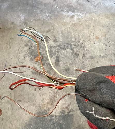

Moin,
wie befürchtet, war der Kabelbaum in der rechten Heckklappe beschädigt. Habe es so weit repariert. Links war noch OK. Jetzt bleibt nur noch der Fehler am PDC.

Fernbedienung und Bremsleuchte funktionieren wieder normal.

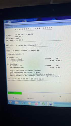

Hab das INPA auf meinem alten Laptop wieder zum Laufen gekriegt. Und Siege da, Computer sagt nein. Carly kann scheinbar doch nicht Alles auslesen.
Werde den Sensor am WE mal tauschen und die Leitung auf Beschädigungen untersuchen. Mal schauen was der Computer dann sagt.
