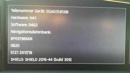

Habe aktuell 0462.
20171124-090627

Entgegen meinen Erwartungen ist SW noch Stand 0462. Aber einige andere SW Pakete haben sich geändert.
Hier die Screenshots nach dem Update.
20180302-174811
20180302-174854
20180302-174838
