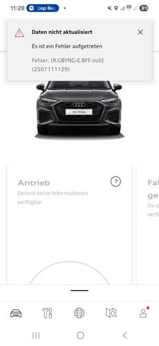

Ich hab schon 5-6 Tage keine Verbindung mehr zum A3, App schon neuinstalliert... Kennt jemand den Fehler ?
Screenshot-20250711-112928-myaudi
Hätte spontan gesagt Serverprobleme bei Audi?
Bei mir ging es 2-3 Tage auch nicht mit der Meldung, dass mein Wagen keine Verbindung zu den Connect-Diensten hat. Seit gestern ging es dann plötzlich wieder.
Hat die integrierte SIM Empfang? Wenn ja, dann sind es vermutlich wirklich wieder die Server. Kommt gelegentlich mal vor.

Also im Auto hat er bei LTE einen Strich, ist halt schon 5-6 Tage so, ob es wohl durch einen MMI Reset besser wird.
Extra zu Audi will ich natürlich nicht... Aber es schaut so aus als wenn es nicht von alleine besser wird.

Als ich unterwegs war und das Auto abgestellt habe, war mal wieder die Verbindung über die App nicht möglich.
Das Auto stand noch 300km entfernt und das über mehrere Tage. Als ich das Auto dann bewegt hatte, dann ging alles wieder.
Ich habe irgendwie das Gefühl wenn er mal die Verbindung nicht herstellen kann, dann bleibt der so lange Offline bis das Auto wieder gefahren wird. Ich habe leider nicht auf die LTE Balken geachtet, aber das sollte nicht das Problem gewesen sein, meiner steht zuhause in der TG und das funktioniert dort auch einwandfrei...
Es sind also nicht immer App <-> Server das Problem sondern auch gerne mal Server <-> Auto und die App zeigt halt dann immer nen völligen Mist an, inkl. dummer Fehlermeldung.

Das in Verbindung mit dem „Connect Dienste nicht erreichbar“ ist eigentlich schon ein Zeichen für Server Probleme zum Auto.
Das mit den LTE Balken hatte ich nur geschrieben, weil bei mir vor einem Jahr die Verbindungen auch nicht gingen, aber mein ganzes LTE Modul ausgefallen war. Da musste ich eine Sicherung ziehen… Kam mir nur so bekannt vor, deshalb die Nachfrage.
