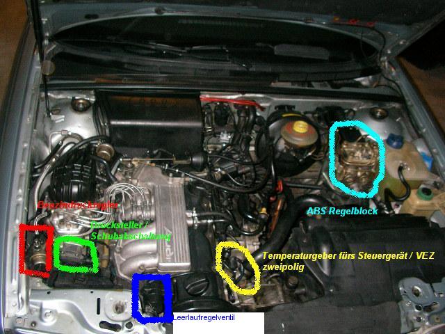

Hi Leute. Man mein Problem macht mich noch wahnsinnig!!!
Also erstmal zu den Daten: Hab nen b4, limousine, baujahr 93, 5 zylinder, mkb. ng, mit klima.
Also, hab seit längerem des Problem, dass mein Auto nicht anspringt wenns kalt ist. Heute früh auch zum Beispiel. Liegt aber nicht an der Batterie. Meißtens läufts so ab: steig ein, orgel 10-12 sek. dann merk ich schon dass er kommen will aber nicht anspringt, dann wieder zündung aus, zündung ein kurz warten, wieder orgeln, bisschen gas geben und meißtens springt er nach ner zeit an. Dann brennt noch kurz die Motoröllampe auf und er ruckelt am anfang sehr stark, dauert aber nur n paar sekunden und dann ist alles ganz normal. Sobald er einmal angesprungen ist, springt er eigentlich danach immer gut an, außer er steht wieder ne zeit lang (paar stunden).
Des Szenario spielt sich eigentlich immer in der früh ab, mal mehr mal weniger schlimm. Ist schon oft vorgekommen, dass er aufn letzten drücker angesprungen ist, also knapp bevor die Batterie schlapp macht. Heute wars so, dass ich georgelt hab ohne ende, bis die batterie leer war.
Was kann das bloß sein?? hab mal was von dem temperatur fühler gehört? Hat einer von euch sowas schon mal gehabt? Soviel zur Zuverlässigkeit vom 5 zylinder!
Schon mal danke im Vorraus

Moin, also bei meinem Vater seinem 2,0 Passat was es der Tempfühler und bei meinem B3 1,8 S auch. Gleich Spiel wie bei dir. Das ding hat bei Audi 20 € gekostet selbst eingebaut und alles is gut. Probier doch einfach mal
was ist na des fürn temperaturfühler? für was ist der? wie heißt der und wo sitzt der? 🙂
kann des sein, dass des eventuell der temperaturgeber fürs steuergerät ist? (gelb markiert)

Genau um den geht es. Sollte aber auch im Fehlerspeicher vermerkt sein.

Ja das ist er .Mess den mal bitte durch wenn der Motor kalt ist.Stecker abmachen ,von einem Pol gegen Masse messen im Ohm Bereich.Sollte ungefähr 5000 Ohm haben.Kommt halt darauf an wie warm oder kalt es ist,da er ja seinen Widerstand verändert.Außerdem sollten beide Pole ca den gleichen Wert liefern.

Springt schon an, aber er muss sich mit "normalem" Gemisch zufrieden geben, die Kaltstartvorrichtung(en) wird nicht richtig angesteuert bzw. Ventil das zusätzlich Sprit einspritzt. Könnte natürlich auch noch der LLR sein der klemmt. Der arbeite mit dem Kaltstartventil zusammen und ist mit den berühmten Schläuchen die zu Falschluft führen können verbunden.
Das Ding is ja nicht teuer, gibst auch im Zubehör. Ich musste beide wechseln der zweite Doppelfühler allerdings ist doch recht teuerer.
Wie schon erwähnt, wird ein def. Fühler im Fehlerspeicher abgelegt, aber nur bei Totalausfall, nicht wenn er noch"Halblebig" was liefert. Könnten natürlich auch die Anschlusskabel sein, Marder oder so 😁
