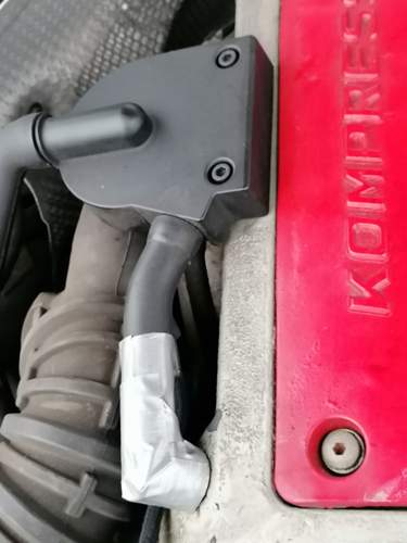

Hallo zusammen. Hier die Bilder von dem Schlauch an der Kurbelgehäuseentlüftung.
Img-20230123

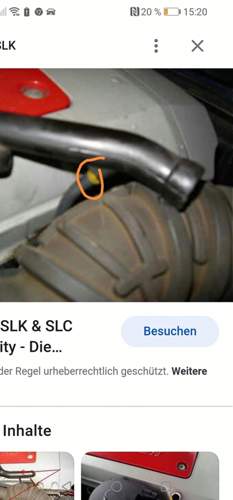

Screenshot-20230122
Screenshot-20230122
Es dreht sich um den kleinen Unterdruckschlauch. Der ist an dem dickeren angeschlossen. Die Frage ist geht der zum Kompressor oder sonst wo hin. Am Kompressor ist der selbe Schlauch. Ebenfalls gebrochen.
Bild 1:
Der Schaluch aus dem Ventildeckel ist die Entlüftung. Rechts geht die "saubere" Luft zurück zum Kompressor in die Ansaugung. Unter dem Abscheider ist ein etwas dickerer Schlauch zu erkennen. Der führt das abgeschiedene Öl zurück in das Peilstabrohr.
Bild 2:
Da drückt der Kompressor Luft in den Abscheider (zum beschleunigen der Luft). Da er noch da ist einfach unten auf den Komprianschluss stecken oder neuen holen. Am Kompressor ist aber auch noch ein zweiter Schlauch, genau, der geht nach vorne zum Sekundärluftmagnetventil am Zylinderkopf. Hat aber alles nichts mit dem Kompriaussetzer zu tun.
