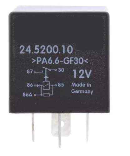

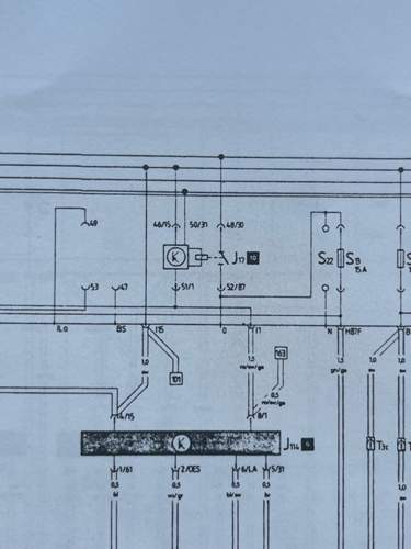

Ich habe mir auch überlegt, dass es vielleicht etwas mit dem 5. Pol zu tun haben könnte. Ich habe dazu online folgenden Schaltplan gefunden. Hat der Pol 86a vielleicht etwas damit zu tun, dass das Relais klickt?
Auf dem Relais ist ein kleiner Schaltplan abgebildet und man kann die Relais vergleichen ob sie gleich arbeiten.

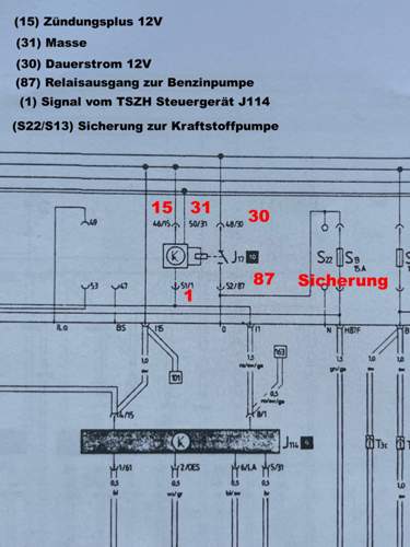

Kannst du hieran erkennen, ob Klemme 31b Relevanz bei der Funktionsweise des Klickens des Relais hat? Ich habe leider mittlerweile echt keine besseren Ideen mehr 😕. Ich kann mir auch ehrlich gesagt nicht erklären, was das Öldrucküberwachungsgerät mit der Funktion des Kraftstoffpumpenrelais zu tun haben sollte.
Auf dem Relais sollte ein Schaltbild sein.....
Die Anschlüsse für die Magnetspule sind 15 u. T
Wobei 15 Zündungsplus ist und T ist Masse geschaltet vom Steuergerät.
Beim Test mit 9V Block ist die polarität egal, das Relais sollte immer anziehn.
der Schaltkontakt ist 30 (Dauerplus) und 87 und 87a (Benzinpimpe und Labdarsondenheizung)
Das kann man so nicht erkennen.
Der Anschluss 31 ist Masse und ohne kann das Relais auch nicht arbeiten.
So wie es aussieht wird das Relais mit Masse (31b) angesteuert wenn es arbeiten soll.
Ich vemute mal die Zündung (15) wird eingeschaltet das Relais zieht an und die Kraftstoffpumpe bekommt über (87) Strom und läuft an.
Wenn dann das Relais über 31b (Motor läuft) nicht angesteuert wird schaltet das Relais wieder ab.
Besorge dir ein Ersatzrelais was da auch reingehört.

danke dir für beide Antworten. So habe ich das bis jetzt auch verstanden. Das Problem ist nur, dass alle Relais die originale Teilenummer haben und sowohl das von Hella, das aus dem Zubehör und auch das Originale, welches vor 10 Jahren perfekt lief, alle das gleiche Problem haben und nur in eine Richtung klicken. Nicht, wenn ich es „korrekt“ anklemme. Ich würde mir direkt ein neues kaufen, wenn ich wüsste, wo ich eins herbekomme, das richtig schaltet.
