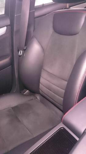

Hallo, wer hat das gleiche Problem mit seinen Sitzen (Sport-Packet Interieur) siehe Bilder.
Die Flecken kommen immer wieder trotz Reinigung mit destiliertem Wasser. Empfehlung von Mercedes-Benz.
Danke vorab für die Antworten.
Habe das selbe Problem. War am 27.10.2014 bei meiner Mercedes Werkstatt, die wollten mir auch etwas von Wasserflecken erzählen? Dann hat der nette Herr im PC nachgeschaut und es gibt eine Nachricht vom Mercedes Werk: Auch ein Kunde hat sich am 19.10.2014 beschwert über seine Flecken in den Sitzen. Mercedes hat geschrieben. Die Sitzbezüge werden kostenlos gewechselt. Die Analyse von was das kommt ist bei Mercedes noch in Arbeit.

was mich so wundert ist, dass die Flecken erst nach fast 3 Jahren entstanden sind.
Ich habe das bei meinem GLK (5/2014) so nach einem halben Jahr bemerkt.
War dann aber beim MB Händler ganz easy.Fotos gemacht und zu MB geschickt und 1 Tag später die Anerkennung des Mangels. 2 Wochen später die Sitzbezüge vorne getauscht. Jetzt ist alles gut.

Ich hatte die Flecken auch, GLK250 BT BJ 09/2012.
Es scheint vom Freundlichen abzuhängen. Ich hatte die Flecken im November 2015 moniert. Es wurde eine
Anfrage an MB geschickt. Antwort: Problem bekannt, es wurde ein nicht freigegebener Kleber verwendet. Werkstatt bleibt dran.
Im Dezember dann : von den Kosten 2600,- übernimmt MB 50%. Werkstatt meint : Teilerfolg, wir bleiben dran.
Zwischenzeitlich mußte ich einen Reinigungsprozeß über mich bzw. die Sitze ergehen lassen. Die Sitze
sahen aus wie neu, es stank aber eine Woche nach dem Reinigungsmittel. Nach zwei Wochen waren dann
die bekannten "Schimmelmuster" wieder da. Die Werkstatt hat dann Fotos (immer mit dem Fahrzeugschein im Bild) gemacht und an MB geschickt.
Dann meldet sich (nach mehreren Telefonaten) die Werkstatt : Kostenanteil nur noch 300,-.
Habe ich akzeptiert und Auftrag erteilt. Am selben Tag meldet sich MB 0800 und fragt mich wann der
Umbautermin der Sitze sei. Ich sage morgen, sie sagen das das ganze für mich völlig ja kostenlos sei.
Ich antworte die Werkstatt habe einen Eigenanteil von 300,- angesagt, sie sagen sie sprechen mit
der Werkstatt. Resultat:
am 10.3.2016 wurden die Vordersitze komplett neu bezogen, die Rücksitzbank steht noch aus.
alles für mich kostenlos. Allerdings : ich bin im Besitz einer gültigen Gebrauchtwagenanschluß Garantie.

Heute zur Inspektion gewesen und meinem SUPERfreundlichen (eine wirkliche Perle!!!!!!) mal mit diesem Problem betraut. Hat sich an MB gewandt und die Antwort: "Es handelt sich um Ausdünstungen von Klebstoff, der bei der Monatge verwendet wurde".
Ich hab das Auto letztes Jahr im Juli für 48kilo gekauft und jetzt das.
Garantie abgelaufen, die "Junge Sterne Garantie" deckt das nicht ab. Echt spitze.
Mein freundlicher hat jetzt einen Kulanzantrag gestellt - schauen wir mal.
Ich halt Euch auf dem Laufenden...

Vor etwas mehr als einem Monat, war ich - wie mit meiner Verkäuferin besprochen - bei einem professionellen Aufbereiter, welcher meine Sitze mit seinen Mitteln gereinigt hatte. Bisher bin ich noch sehr zufrieden. Die Flecken sind noch nicht wieder gekehrt. Früher waren die eigentlich spätestens nach der Wetterlage der letzten Tage wieder voller flecken.
Mal schauen ob ich nun davon geheilt bin, oder nicht. Ich halte euch auf dem laufenden

Hatte das Problem zwar nur sehr sehr minimal, aber mein MB Servicepartner hat alle Sitze ausgetauscht. Es gibt eine Regelung seitens MB für diese Flecken. Aber eigentlich soll der Servicepartner die Kunden nicht aktiv darauf aufmerksam machen :-o
Also ansprechen!!!
