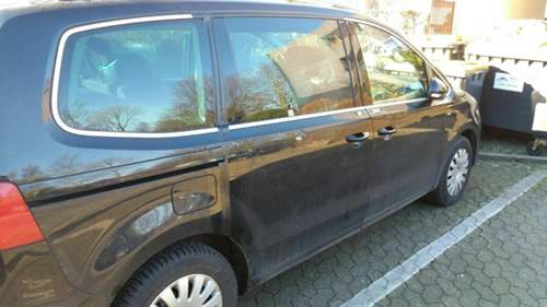

Img-20161230-wa0001
Und jetzt sogar spritsparend 😁
Ein dreifach "Hoch" auf den Erfinder des Klebebandes 😎
Sieht polnisch aus 😁 *duckundweg*
Meine manuellen Türen funktionieren immer, noch nie Probleme gehabt.
*auchduckundweg*
@TheBlackPlus schrieb am 30. Dezember 2016 um 12:42:16 Uhr:
War nun da.
Tür wieder zu.
Duct tape - fixt alles. Immerhin Farbecht, und nicht ide Silbervariante.
