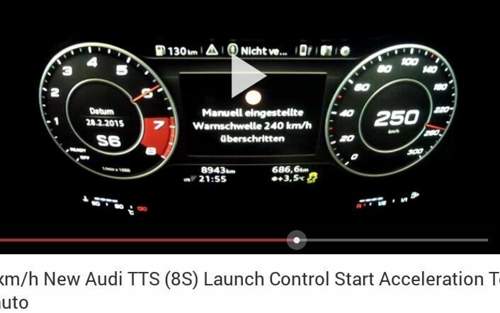

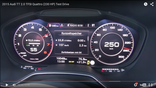

@mapspanien schrieb am 20. August 2015 um 22:30:29 Uhr:
Meiner bleibt bei 235 km/h ohne Gas wegnehmen hängen. Bin gerade im Urlaub ;)
Dieser TT hier in diesem Video (noch S5 bei schon 250) verhält sich so wie Deiner, das wird ab etwa 11:30 mehrfach gezeigt:
http://www.motor-talk.de/videos.html?...
Wenn man Gaspedal = Bodenblech macht ist das vielleicht so gewünscht - und ich war bei meinem Versuch nicht "brutal" genug...

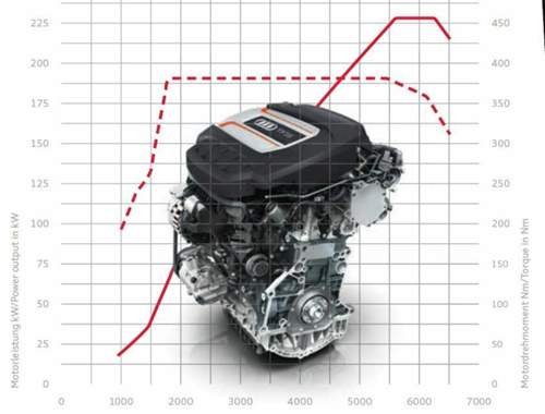

Dazu müsste man den Drehmoment- und Leistungsverlauf in Relation auf die Drehzahl ansehen.
Wahrscheinlich reicht oberhalb von 5500 - 6000 die abgegebene Kraft/Leistung - bauart- oder rein physikalisch bedingt - nicht mehr aus, um ordentlich weiter zu beschleunigen, die holt er dann durch Schalten in die Drehzahlen, wo mehr "Dampf" da ist.
(EDIT: Siehe Bild aus dem Verkaufskatalog April 2015).
Blöd sind die bei Audi nicht, die werden da wissen, was sie tun ;) - hoffe ich zumindest!
Man könnte auch die Motor-Charakteristiken des alten 6-Zyl. mit dem neuen Turbo vergleichen, Du hattest doch im 8J den dicken Sauger, richtig? Ich gehe mal an meine alten Prospekte vom R32...

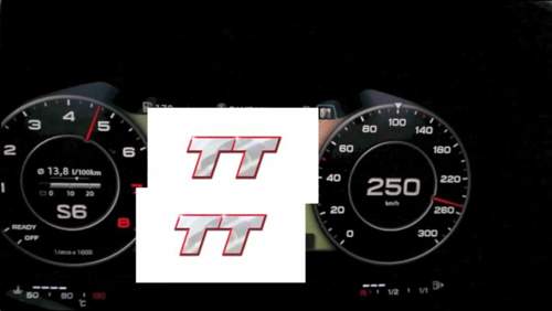

Erklären würde das dieser Beitrag (kein Schalten in den höchsten Gang in Stellung "S" ):
@Megachecker91 schrieb am 28. Januar 2018 um 17:49:44 Uhr:
Übrigens ist es egal ob die Vmax im S6 oder M7 angefahren wird. Im S Modus wird nie der 7. Gang eingelegt. Da das nur der Spritspargang ist.
Themenstarteram 28. Januar 2018 um 18:20
Ich hätte gerne einen 7ten Gang ...
@mapspanien schrieb am 28. Januar 2018 um 19:20:41 Uhr:
Schon klar, bei meiner "Lösung" ging es um das Systemverhalten in "S" im jeweils "vorletzten" Gang.
Hast Du Dein "Problem" weiter verfolgt oder es als Stand der Technik akzeptiert?
Und dass Du gerne einen 7. Gang hättest kann ich verstehen, hättste halt keinen TTS, sondern einen TT kaufen sollen, der dreht im 5. Gang so hoch wie Dein TTS im 6. ;)
Aber das ist hier schon ausreichend oft behandelt worden dass der TTS bei gleicher Geschwindigkeit im gleichen Gang 20 Prozent höhere Drehzahl hat.
