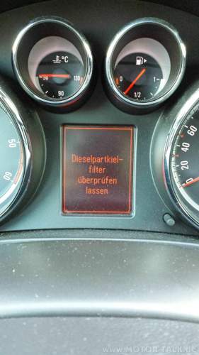

ich hatte auch so eine ähnliche Meldung im Display, nur heißt das Teil anscheinend bei mir ein bisschen anders 😁 (siehe Bild).
Nach einer 15min Autobahnfahrt im höherern Drehzahlbereich verwschwand die Meldung auch wieder.
Zurück zu meiner Meldung:
Ich weiß nicht ob das nur mir aufgefallen ist, oder mein Auto einen "Virus" hat, aber wenn Opel in die Business-Class will, sollte sowas definitiv nicht vorkommen, das ist Holz-Klasse-Niveau!!!
Falls es jemanden nicht auffallen sollte, bei mir heißt es nicht Dieselpartikelfilter, sondern Dieselpartkielfilter 😕😰
