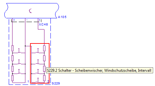

Also wenn ich am Stecker Messe dann habe ich Spannung Anliegen wenn ich die scheibenreinigung hinten betätige. Vorne hab ich keinerlei Spannung Anliegen. Das ist ja das Problem. Die Leitungen kann man ausschließen, da es sonst ja gar nicht funktionieren würde.
Relais hat das Fahrzeug für die Pumpe keine, da es direkt über das Lenkstockmodul läuft.
Das komische ist, dass die Scheibenwischer aber angesteuert werden.
Hat vielleicht jemand einen stromlaufplan für das Fahrzeug?
Mein aktueller Gedanke ist, dass das Steuergerät nen hau hat.

Stimmt, Relais hat es keines. Die Pumpe hängt am UEC.
Da bleibt nur Lenkstockschalter oder UEC als Möglichkeit.

Okay, der lenkstockschalter an sich ist ja ein separates Steuergerät welches dann das Signal an das UEC schickt. Kann man herausfinden wo das Signal verloren geht? Lenkstockschalter lässt sich ausschließen, da die Scheibenwischer das Intervall ja erhalten. Also muss im UEC auch was ankommen 🙁

Nee, der Lenkstockschalter ist ein lumpiger Taster mit Widerstandsnetzwerk, die unterschiedlichen Spannungspegel werden dann vom CIM erkannt und ans UEC weitergeleitet.
Kann schon sein daß da ein Überganswiderstand am Taster entstanden ist, und der Spannungswert ungültig wird.
Der Lenkstockschalter ist nur eingesteckt (ähnlich wie ein Blitz am Foto), den könnte man mal testweise tauschen.
Wenn der Rest funktioniert ist eigentlich die Kommunikation zwischen CIM und UEC raus.
Es bleibt nur der Taster selber bzw. die Treiberstufe im UEC.

Habe den Schalter gerade ausgebaut. Ist im Prinzip nur ein Plastikhebel, der im Modul in ein Gegenstück greift ohne sichtbare Kontakte oder ähnliches, wie es beim Vectra C zum Beispiel der Fall ist...
@MAxX2204 schrieb am 8. November 2018 um 14:46:13 Uhr:
Ist im Prinzip nur ein Plastikhebel, der im Modul in ein Gegenstück greift ohne sichtbare Kontakte oder ähnliches, ...
Hää? Mach mal ein Foto. Keine Kontakte kann nicht sein.
