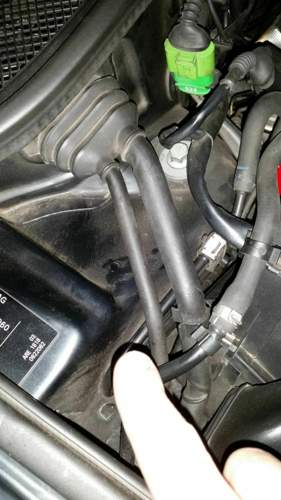

So Leute ich benötige mal wieder euren Input. Meine Klima war am Kondensator/Klimakühler vorn undicht und zwar dort wo die Klimaleitungen angeschraubt sind beim FL Modell. Dichtungen habe ich ersetzt und vor ca. 5 Wochen die Klima auch befüllen lassen. Fazit die Econ-Taste leuchtet weiter und Klima geht nicht. FSP ausgelesen und es Stand der G65 ( Hochdruckschalter direkt am Kondensator ) drin als defekt und der Sensor für Luftgüte der G238 welcher am Pollenfilter verbaut ist. Habe heute den G65 getauscht, der G238 steht immer noch drin, Econ lässt sich abschalten so das es nicht leuchetet und der Klimakompressor springt auch an und läuft.
Nur die Klima kühlt nicht, der G238 sollte da nicht das Problem sein denke ich. FSP ist ansonsten komplett leer bezugnehmend auf alle Steuergeräte.
Meine Frage wo ist der Fehler zu suchen? FSP wurde gelöscht und G65 taucht auch nicht mehr auf dafür der G238 immer noch der aber kleinen einfluß auf das Kühlverhalten der Klima haben sollte.

Sooo war gerade ne Stunde am Auto mit VCDS, also beide Elektrolüfter springen bei Klima ein sofort an, Klimakompressor arbeitet auch sofort spürbar, Klima kann über die Econtaste beliebig ein und aus Geschalten werden, hab ne Grundeinstellung gemacht der Klima, passt auch alles von den Beiden Klimaleitungen die vom Motor in den Innenraumm gehen wird eine ( die dünnere Siehe Foto) auch ein ganz wenig kälter aber nicht so das man es Kalt nennen könnte.
Ansonsten hab ich mal in die Messwertblöcke geschaut da ich da aber nicht wirklich weiss welcher da auszulesen ist habe ich mal vom 001 ein Foto gemacht eventuell hilft das weiter. Klima war zu dem zeitpunkt auf LO gestellt.

4,8 bar sind zu wenig
wenn es stimmt also Dein Kompressor und die Lüfter laufen sowie genug Kältemittel drin ist wäre der Kompressor defekt...

@quattrootti schrieb am 1. Juni 2015 um 23:23:37 Uhr:
Dachte ich mir auch also bleibt nur Kältemittel prüfen ob genug drin ist und wenn ja, dann Kompressor defekt. Wenn nicht genug drin ist hab ich wohl noch ein Leck welches dann zu finden wäre :-(
Ich denke, im FL gibt es keine Kompressoren mehr mit Magnetkupplung 😕
Doch im 2,7T schon, so isses in der Tante E dokumentiert.
Es gibt neues von der Front zu berichten, war heute in der Werkstatt und es waren noch 300g in der Anlage obwohl diese am 28.04 befüllt wurde. Klimaanlage geht vorerst, wurde neu befüllt und ein Drucktest/Unterdrucktest gemacht ohne Fehler also laut Werkstatt zu 90% Anlage dicht. Entweder hat der Mech. beim erstenmal befüllen Mist gebaut oder ich hab ein Leck was ich noch nicht lokalisieren konnte. Mein Klimakompressor ist definitiv mit Magnetkupplung wurde mir heute nochmal so bestätigt.
na gut schonmal dass sie nun funzt
