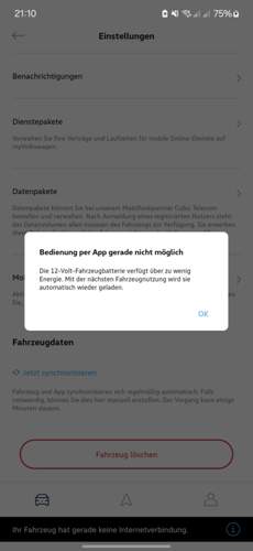

Als ich Samstag morgen zur Arbeit fahren wollte hat das Fahrzeug meine Annäherung nicht bemerkt und auch die Sensorhandgriffe ließen den ID nicht öffnen. Das aufschließen über den KFZ Schlüssel funktioniert bisher noch. Ausserdem verliert der ID nachdem ich ihn abgestellt habe nach einiger Zeit seine Mobilfunkverbindung die nach dem Starten des KFZ aber wieder hergestellt wird.
Der Fehler wird allerdings nur in der App angezeigt wenn ich auf das Fahrzeug zugreifen möchte. Im ID gibt es keine Fehlermeldung.

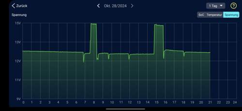

Bei mir scheint nicht die Batterie das Problem zu sein. Ich habe heute eine Aufzeichnung mit dem Batteriewächter gemacht.
Das Auto wurde lediglich gegen 8 Uhr und 15 Uhr bewegt. Die restliche Zeit war es verriegelt und mit deaktiviertem Keyless geparkt.
Man kann gut erkennen, dass die Spannung im Ruhemodus im Bereich von 12,3V bis 12,5V liegt. Trotzdem ist das Auto lediglich nach dem ersten und dem zweiten Abstellen für ca. 20-30 Minuten über die App erreichbar gewesen. In der restlichen Zeit meldete die App "keine Internetverbindung" und "schwache Batterie".
Man sieht schön, wie sich die Steuergeräte wenige Minuten nach dem Absperren schlafen legen. Auch gibt es in einem unregelmäßigen Intervall ein kurzes Aufwachen.
Alles im allem erscheint mir die Batterie hier unauffällig, obwohl die App etwas anderes behauptet.

Absolut unauffällig finde ich den aufgezeichneten Spannungsverlauf, wenn ich den mit meinen -zig Spannungsverläufen (dargestellt, mit ca der gleichen App) vergleiche, nicht.
1. Das kurze Aufwachen.
Das gibt es bei mir, ohne dass ich aktiv werde (z.b. auch durch einen App-Aufruf) nahezu nicht, während es bei dir in der 21-stündigen Aufzeichnung allein 4 mal vorhanden ist.
Das erste Aufwachen des Tages (ca 06:50) zieht die Spannung bei deinem Fz zudem immerhin auf unter 12V.
2. Die Spannungslage, wenn nicht geladen wird.
Die ist im Vergleich zu meinem Fz auffällig niedriger.
Mein Fz hatte nach rund 10 Tagen Stillstand wegen eines Urlaubs noch eine höhere Spannung, als deines, 10 Minuten nach der morgendlichen Ladung.
Du bist ca 40 Minuten bis ungefähr 08:20 unterwegs und in der Zeit beträgt die Bordspannung, nahezu direkt an den Batterie-Polen gemessen, knapp 15V, d.h., die Batterie wird für diese Zeit mit dieser Spannung geladen. Das ist ok und zeigt, dass die Laderegelung m.E. grundsätzlich korrekt funktioniert.
Kurz nach der Fahrt geht die Spannung für kurze Zeit noch mal deutlicher herunter (keine Ladung mehr, aber noch erhöhter Strombedarf durch Bus und Stg).
Das ist auch noch im normalen Bereich und endet kurz darauf, wenn alles zur Ruhe kommt. Die Spannung steigt dann wieder.
Die Spannung bleibt aber, obwohl vorher ja offenbar insgesamt rund 40 Minuten maximal geladen wurde und das Ladeende erst ein paar Minuten her ist, eindeutig unter 12,5V.
Das passiert bei meinem Fz in ähnlicher Situation nicht:
Die Spannung ist, wenn nach 2-3 Minuten wieder Ruhe ist, nach Fahrten von ähnlicher Dauer oder mehr, grundsätzlich erst einmal im Bereich von 12,8-12,9V.
Durch das 2-malige Aufwachen in dem Zeitabschnitt von Ende der ersten Fahrt bis zur nächsten Fahrt (ca 14:45) geht die Spannung dann, in 2 Stufen jeweils nochmals etwas weiter herunter.
Ist nicht entscheidend, aber das macht die Spannungslage halt nicht besser.
Nach der zweiten Fahrt ist das dann insgesamt etwas besser.
So auf den ersten Blick, würde ich sagen, dass entweder die Batterie einen bereits etwas höheren Innenwiderstand aufweist (das kann man sehr leicht per Kaltstartstromprüfer testen) bzw. die Kontakte der Batterieklemmen nicht gut sind oder eben, dass keine ausreichende Busruhe eintritt.
Zumindest für das 4-malige Aufwecken, kann die Batterie kaum verantwortlich gemacht werden.
Dass, ab ca 1/2 Stunde nach der Fahrt, eine schwache Batterie angemeckert wird, ist, zumindest anhand des Diagramms, nicht verständlich, ist aber letztendlich ebenfalls ein Hinweis darauf, dass die Spannungslage der Batterie bereits kurz nach dem Laden, als zu niedrig eingestuft wird.

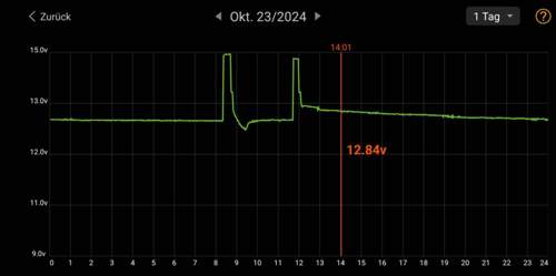

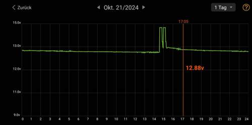

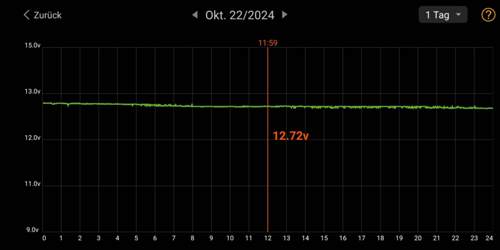

Als Argumentationshilfe sende ich dir 3 Screenshots von meinem Fz.
Vom 21.10.2024 17Uhr bis zum 23.10.2024 8Uhr (39 Stunden) ist die Spannung von 12,87 auf 12,66V gefallen. Es sind in der Zeit keine "Erweckungen" zu erkennen.
Am 22.10. wurde das Fz nicht benutzt.
Fz: Skoda Enyaq iV80, gebaut 03/2023, ca 20tkm, SW 3.2
Batterie: werkseitig verbaut, 49Ah EFB
B
