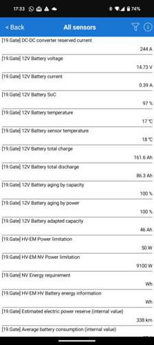

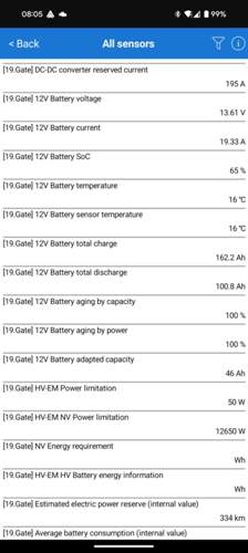

Meine ID7 hat heute nacht 32% SoC verloren, siehe beide screenshots. Es ware gar keine benützer aktiv (klimatisierung aus, schlussel im einem metal gehause aufbewart, marderschreks abmontiert)
Ich will aber ein Bluetooth spannungsüberwachungs gerät kaufen damit ich noch mehr details haben.
Welche benutzt ihr da ? Es gibt da viele sorten aber dehn APP is immer das wichtigste teil denk ich mal.
97% SoC
65% SoC
Ladeorte, Vorkonditionierung, irgendetwas aktiv?
Ansonsten vermutlich eher ein Problem des Akkus selber.
Nein leider nichts aktiv ich monitore das jetz jedem tag mehrmals.
Die Batterie ist in September ausgetauscht worden, seit dehm keine offline oder KESSY problemen mehr aber manchmal immer noch sehr höhe verbrauche im ruhe.
