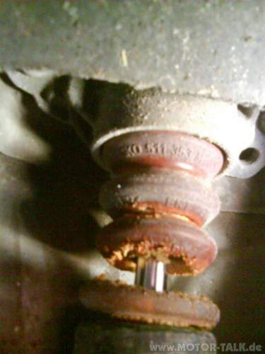

Hallo Liebe Leute,
mir ist neulich aufgefallen das der Stoßdämpfer hinten rechts anders aussieht als der hinten links. Ich schicke euch noch 2 Bilder mit einmal hinten rechts und hinten links mit.
Könntet ihr mir bitte sagen was da kaputt gegangen ist oder muss man den Stoßdämpfer austauschen oder kann man so auch weiter fahren ohne zu reparieren/austauschen??

Sieht so aus als wenn die Staubschutzkappe runter gerutscht wäre. Mal versuchen die wieder hoch zu schieben, ob sie dann hält oder wie die befestigt ist weiss ich nicht.
Fahren kannst du damit, ist auf Dauer aber nicht gut für den Stoßdämpfer.

ich häng mich hier mal dran, da mit dem gleichen Teil ein größeres Problem habe (s. Fotos)
Kann man diese Manschetten einzeln tauschen ohne gleich den ganzen Stoßdämpfer tauschen zu müssen?

Hinten rechts
Hinten links

Den Pics nach zu urteilen gehts hier nicht um Staubschutzmanschetten, sondern um die Anschlagpuffer/ Federwegbegrenzer der Stossdämpfer, die im Begriff sind, sich aufzulösen...
Als Faustformel für die Stossdämpfer gilt, dass diese nach gut 100tkm 50% ihrer Leistungsfähigkeit eingebüsst haben.
Auch wenn das subjektive Fahrgefühl noch i.O. zu sein scheint, sollte zu Gunsten der Sicherheit (bessere Fahrstabilität, kürzerer Bremsweg) ein Austausch in Erwägung gezogen werden...

Die Federwegsbegrenzer gehen deswegen kaputt, weil der defekte Dämpfer zu arg beim Schlag einfährt.
Daher zerbröseln die Begrenzer dann am Ende halt. Am Ende hilft nur wirklich alles zu ernneuern.

Ich war gestern in der Werkstatt. Der Meister hat sich die Dinger angeschaut und meinte, solange da kein Öl rausläuft, brauch ich nichts machen. Und das ist bisher auch nioch nicht der Fall gewesen. Trotzdem werde ich jetzt ein erhöhtes Augenmerk auf die Dinger richten. Sobald ich da irgendwas bemerke (werde täglich eine Sichtprüfung vornehmen), geht der Wagen auf die Bühne.
Und dass das die Anschlagpuffer sind hab ich gestern auch erfahren.
