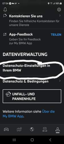

Hallo Ist in der App -> User-> Datenverwaltung -> Datenschutzeinstellungen in Ihren Bmw -> Ind.Auswahl -> Bmw connect Drive einzustellen, am besten im Auto, Ich habe alle Punkte auf ein, danach funkte die Remote Aufnahme Brachte mich auch zu Verzweiflung

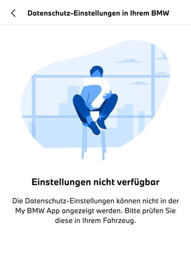

Ich kann in der My BMW App leider nichts aufrufen, siehe Screenshot. Die App will, dass ich die Einstellungen im Fahrzeug entsprechend anpasse. Allerdings sind alle Optionen unter Datenschutz im Fahrzeug auf aktiv gesetzt. Ich kann hier nichts weiter einschalten. Wirklich super seltsam das Ganze. Wird wohl auf einen Servicetermin hinauslaufen… 🙈

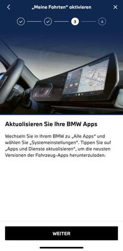

Die Anleitung, um „meine Fahrten“ im X3 einzurichten, bringt mich auch nicht weiter. Ich soll auf „meine Apps und Dienste aktualisieren“ klicken. Siehe Screenshot.
Allerdings habe ich diese Option im X3 unter „Alle Apps“ nicht. Habt ihr diese Auswahlmöglichkeit in eurem Fahrzeug oder ist die Anleitung von BMW schlicht falsch?
