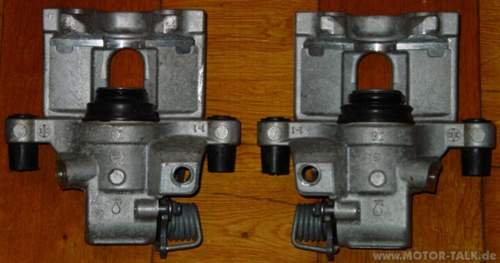

Wenn man trotzdem Scheiben + Klötze erneuern will, würde ich dann auch noch die Staubmanschette des Bremskolbens im betroffenen Sattel (oder bei beiden Sätteln) ersetzen. Werden diese mehrfach stark erwärmt können sie mürbe und damit undicht werden. Feuchtigkeit und Dreck kommt zwischen Kolben und Bohrung und führt zu Rost und das zum festgehen.
Wenn es die Staubmanschetten (die grossen schwarzen Dinger auf dem Beispielfoto) bei Ford nicht einzeln gibt wird man evtl. im Autoteilefachhandel fündig.
