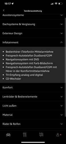

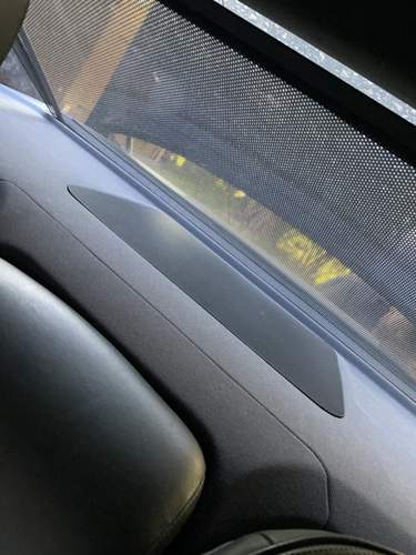

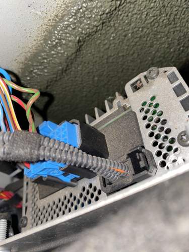

Haben gerade mal geschaut hinten am Verstärker, dort hab ich nur Anschluss für LWL und nen blauen Stecker, jedoch Licht diesen großen Breiten

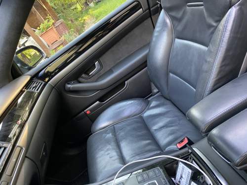

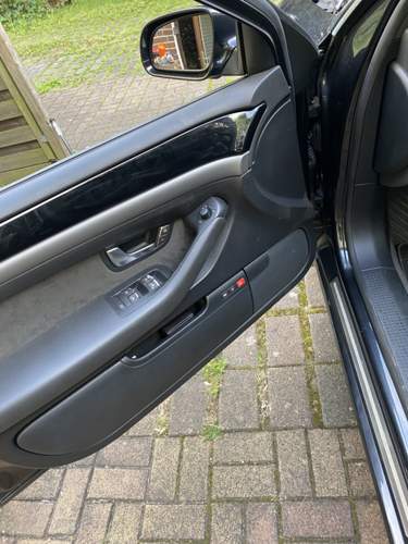

Bei der fahrertür ist nichts gekennzeichnet von Bose nur hinten bei den Lautsprechern
198d7bc7-7933-425c-8a25-c74a9b573fdb
Hier auch nochmal alles die Lautsprecher an sich

Ok. Wenn das original so war, dann könnte Dein Soundsystem-Steuergerät falsch codiert sein.
Überprüf mal die Codierung (Standard-DSP/BOSE/Bang&Olufsen).
Anhand der Teilenummer drängt sich mir aber der Verdacht auf, dass Du das falsche STG verbaut hast.
Ich habs jetzt nur mal überflogen, aber es sieht so aus, als ob Dein STG das des Standard-DSP ist. Wurde da mal was verändert? Neues STG? Wasserschaden wäre so der Klassiker...
Edit:
Dein "4E0 910 224 B" ist für Standard-DSP, nicht für BOSE
Richtig für Dein Auto MIT BOSE wäre je nach Fahrgestellnummer "4E0 910 223 G" oder "K"

Ja, der hat kein BOSE. Da hat mal wer nen schönen Aufkleber reingemacht. Oder andere Türverkleidungen.
Die Lautsprecher unterscheiden sich in ihrer Impedanz und danach, ob es Aktiv- oder Passivlautsprecher sind. Deswegen werden die auch so übersteuern.
Bose ist aber auch nicht aufgelistet, jetzt bleibt nur Bose wurde nachgerüstet aber der Verstärker nicht vllt angepasst wurde :0

Du hast kein BOSE. Nur einen ziemlich runtergerittenen Beifahrersitz... 😁

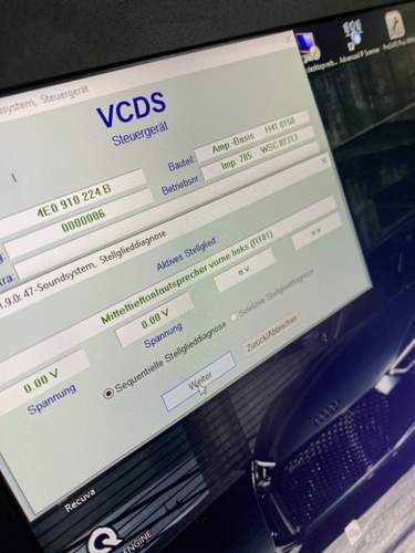

Hast Du die Möglichkeit, mit VCDS zu codieren?
@micha204 schrieb am 25. August 2023 um 19:21:57 Uhr:
Ja
Dann klemm das mal an und überprüf mal die Codierung.

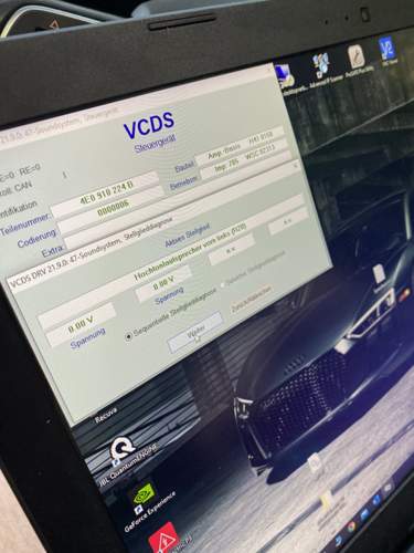

Zusätzlich kannst Du mal eine Stellglieddiagnose machen, um die Lautsprecher einzeln anzusteuern.

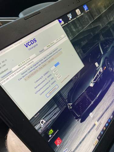

Anklemmen, Soundsystem (STG 47) auswählen, Fehlerspeicher anzeigen lassen, Fehler löschen, zurück, Codieren, dann müsste ein gelbes Kontextmenue aufgehen, das Dir zeigt, wie Du die richtige Codierung erstellst, richtig codieren, speichern, zurück, nochmal die Fehlerspeichersache, alles schließen und nochmal probieren, wie´s dann ist.

Also haben di se gelbe Kontextmenü nicht, hab aber mal die stellgleiddiagnose gemacht, die 2 sind die einzigen die nicht gehen.
Codierung
1
2
Aktualisier mal Dein VCDS. Das kommt normalerweise, sobald Du in das Feld für die Codierung reinklickst
