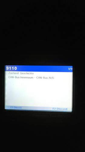

Seit zwei Jahren hab ich einen Vito 111 Baujahr 2010 (vorMOPF, gekauft mit 95000km, zur Zeit 135000km), der immer zuverlässig lief bis zum Frühjahr diesen Jahres! Auf der Heimfahrt flackerte plötzlich die Instrumentenbeleuchtung ganz kurz, gleichzeitig ging kurz im KI das SRS-Symbol an und im Armaturenbrett klackerte ein Relais. Seit dem häufen sich die Fehlermeldungen, wenn ich den Wagen auslese. Der Can-Bus ist wohl völlig abwesend, diverse Steuergeräte haben Kommunikationsstörungen. Ansonsten fährt der Wagen wie immer. Nachdem ich ihn heute Mal wieder durchsucht habe, ist mir im Armaturenbrett zwischen Zündschloss und Radio heute ein gelbes Relais aufgefallen, das wohl für die Klackergeräusche verantwortlich zu sein scheint. Wofür ist das Teil?
Hat jemand schon Mal so ein Problem gehabt?
Falls Ihr noch Angaben braucht, ich liefere alles schnellstens nach!
Danke schon mal für aufschlussreiche Antworten!
Gruß Frank

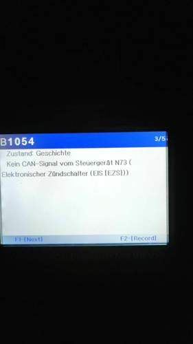

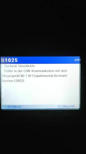

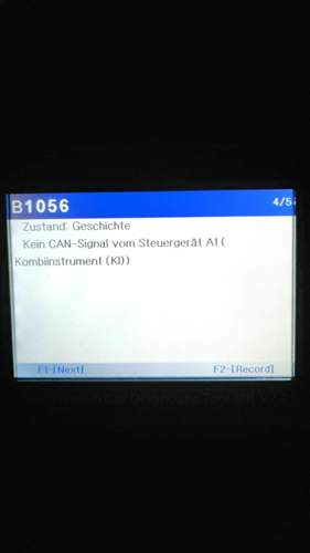

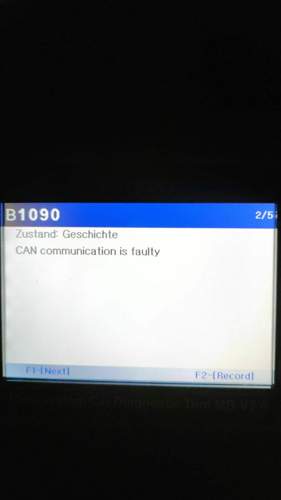

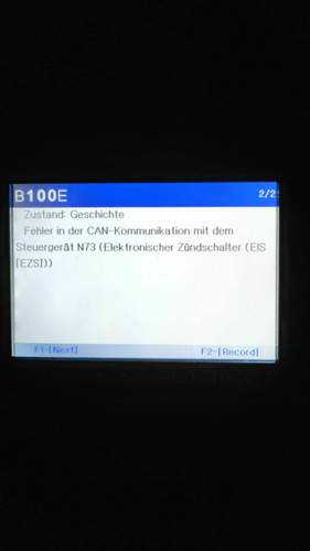

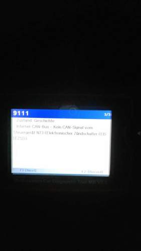

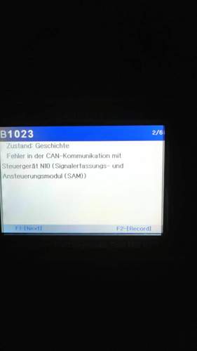

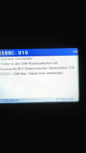

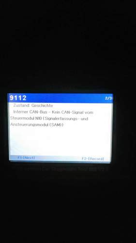

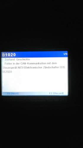

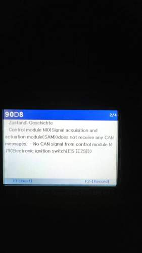

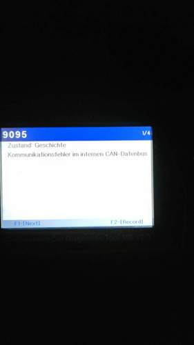

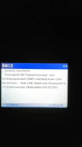

So, dann kommt hier die Fehlersammlung, ausgelesen mit i-carsoft MB v2
Lc

Alle Fehler lassen sich löschen, treten unvermittelt und völlig befreit von irgendeinem Auslösefaktor wieder auf.
Das China-Radio habe ich extern über eine Zweitbatterie laufen, ebenso die Luftstandheizung und die USB-Steckdosen. Batterie wird getrennt und geladen über ein Votronic Ladebooster 1212-30. Der Zuheizer wurde vom Vorbesitzer auf Standheizung umgebaut, dafür wurde ein Kabel an der Heizungsbedienung geändert. Ansonsten scheint alles original zusein. Hat bis letztes Jahr anstandslos funktioniert. Jetzt nicht mehr!
