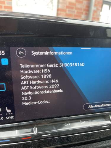

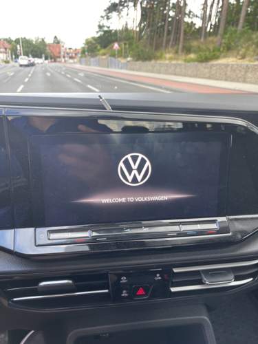

Übrigens sind uns zwei Caddys durch das OTA Update auf 8960L abgetaucht in den letzten zwei Wochen.
Steuergerät des Discover Pro bei Heiden danach defekt (nur noch Welcome Screen im Loop mit Blackscreen)
Gab danach nach Androhung eines Anwaltes zwei neue
Sollten die neuen erst trotz Garantie bezahlen (700€ inkl Einbau) und jetzt ist selbst mit der alten Software alles flott.
PDC Anzeige endlich sofort und nicht erst nach 1 Minute nach Motorstart und Kamera Flackern ganz weg
Teilenummer identisch, alte SW Version drauf aber sicher eine stärkere CPU verbaut

@ElPresidenteDE schrieb am 6. Juli 2023 um 22:45:09 Uhr:
Hatte ich auch letzte Woche 2 Tage vor Urlaub. Keine Werkstatt wollte mir helfen.
Habe jetzt noch eine weiter entferntere gefunden, die tauschen jetzt das Steuergerät....
