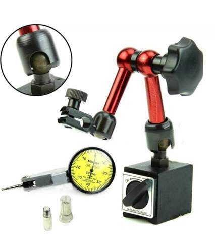

Wie sehe ich das die Scheiben verzogen sind?
Danke
sehen kann man das nicht... das mußt du messen mit einer Messuhr
eine gute Werkstatt hat sowas.
