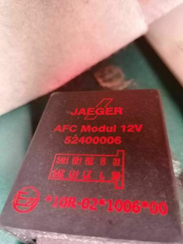

Wenn alle Birnen i.O. sind und es wieder Probleme gibt, kann es am Zusatzrelais der AHK liegen.
Das ist vermutlich nachgerüstet. Hier müsste man die Zwischenstecker an den Rückleuchten mal entfernen und die Stecker von Fahrzeug direkt an die Rückleuchten anschließen.

Trenn mal das Relais von der AHK und schließe beide Rückfahrleuchtenstecker direkt an.

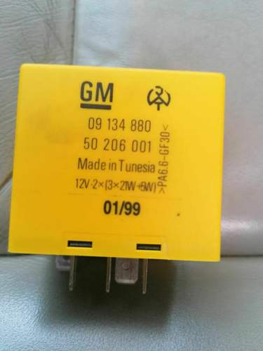

Die Blinker beim Vectra-B laufen über den Multitimer und nicht über ein Blinkrelais.
Es gibt da nur die beiden Relais im Sicherungskasten (7+8).
Bei den E-Sätzen zur AHK gab es die wildesten Kombinationen.
VG
Das ist doch auch ein blinker Relais oder
275085689-1604924876534901-6515583917280616640-n
Ja in Verbindung mit einer AHK.
Beim Vectra B laufen die Blinker aber über den Multitimer.

P-S : Für den gelben Blinker Relais hab ich beim Teilehändler für 15,00€ neu bekommen. https://www.autodoc.de/vemo/7622811 Bei ebay wollen die für ein gebrauchten teil 10Euro haben

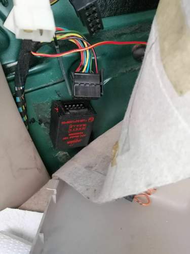

Was passiert, wenn du die Zwischenstecker auf beiden Seiten entfernst?
Mach erstmal das, bevor du neue Teile bestellst.
Wenn ich das letzte Bild anschaue, müssten das die orangenen Kabel sein.
Schließe die Originalkabel direkt an die Rückleuchten an und berichte.

Versuch mal alle Steckverbindungen zu trennen und etwas Kontaktspray drauf zu machen. Ich denke allerdings nicht, dass es die Steckverbindungen sind sondern eher irgendwo ein Kabelbruch vorhanden ist.
Das Problem mit den Nachrüst-Anhängerkupplungen ist, dass die vorhandene Elektrik hierzu angepasst werden muss und in Abhängigkeit von der ausführenden Werkstatt dort hin und wieder auch "gefriemelt" wird.
Um eine schnelle Lösung zu finden und wenn du dich mit der Materie nicht auskennst, ist es wohl ratsam eine Werkstatt aufzusuchen, vor allem wenn dir andernfalls Jobverlust droht.
