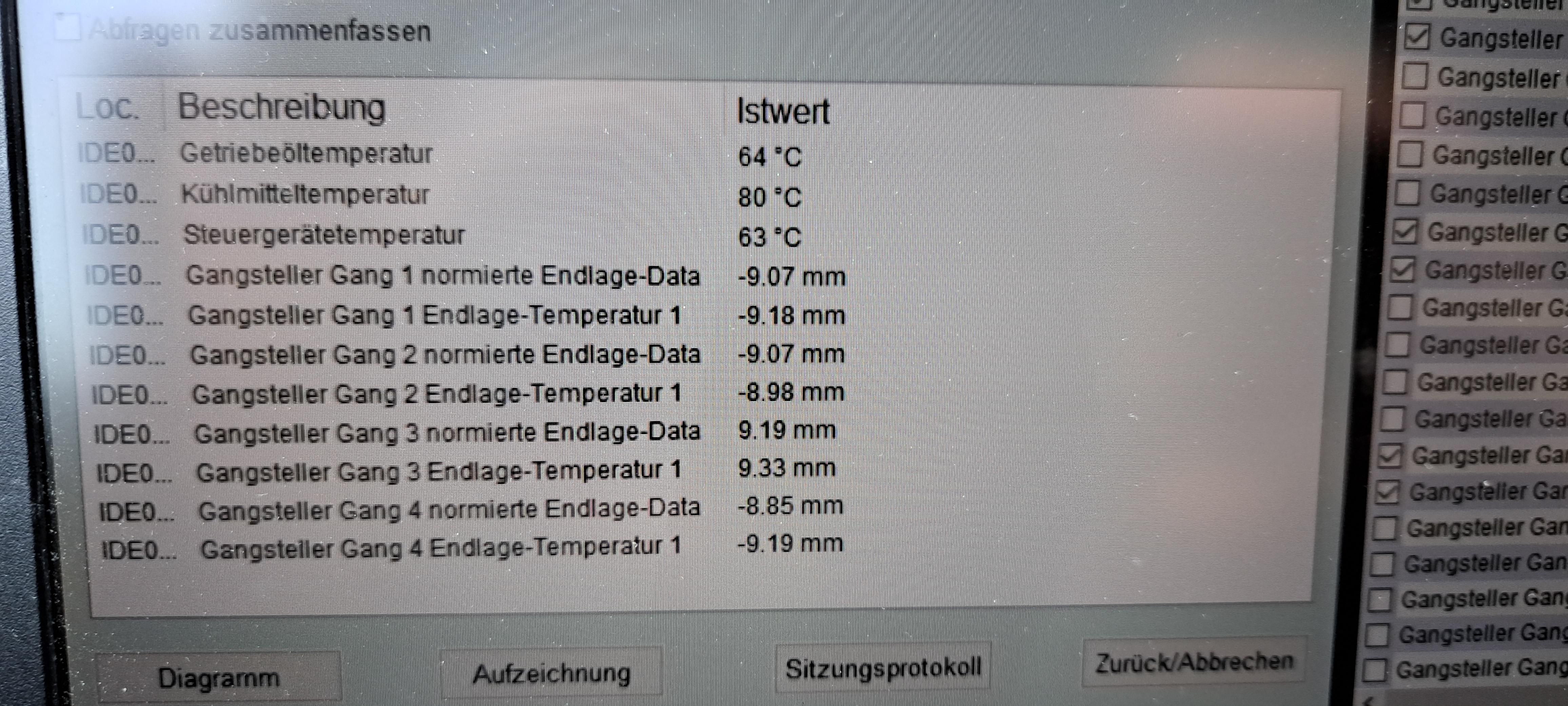

Hallo zusammen, ich habe einen Audi A6 Bj 2012 mit 3,0 Diesel Motor und einem 0B5 S-Tronik Automatikgetriebe.
Vor einigen Wochen wurde bei mir die Kupplung 2 getauscht. Nun habe ich eine Getriebstörung Meldung und der RG geht nicht mehr. Nach dem Abkühlen geht der RG wieder.
Folgende Fehler werden angezeigt:
8962 (Orig.: P17D700)
Druckvergleich Kupplung 2
-Druck zu hoch
13791 (Orig.:P287300)
Kupplung B
-Einrückdruck fehlerhaft
Könnte mir jemand helfen, ob das die Mechatronik sein könnte?

Dachte mir schon das irgendwas in die Hose gegangen ist. Dieser Turm in dem die Kupplungslamellen drin sind hat in Richtung Getriebe gesehen 4 " Kolbenringe" die den jeweiligen Ölkanal vom anderen trennt....wenn man die beim Einbau versaubeutelt dann geht der Druck unkontrolliert in die falschen Kanäle. Ich verwette meinen Allerwertesten drauf das die die Doppelkupplungseinheit in waagerechten Zustand versucht haben rein zu stecken. Wir hängen das Getriebe nach Ausbau an ein Drehgestell und stellen es aufrecht hin ( Schwungrad nach oben), dann wird zerlegt und mit ZENTRIERDORNEN das Kupplungspaket vorsichtig eingebaut damit die Ringe nichts abbekommen....jetzt sieht man wieso das nötig ist was eine " Fachwerkstatt" von einer Fachwerkstatt unterscheidet.
Kolbenringe Rot im Bild markiert

So erste Rückmeldung zu der heutigen Reparatur.
Stand vorher:
Leichtes Ruckeln im zweiten Gang NUR beim anfahren.
Anfahren im ersten Gang bzw. Parken/Garage schwer zu Dosieren / schießt direkt los beim Bremsen lösen.
Schaltvorgänge etwas unschöner als gewohnt.
1-2 gut,2-3 deutlich spürbar, 3-4 gut,4-5 leicht spürbar, 5-6 gut, 6-7 überwiegend (7 von 10 Schaltvorgängen) gut.
Was auffällt ist das die K1 schlechter eingreift als K2 und diese ja nur das Ruckel-Problem hat.
Leichter "Ruck" kurz vorm anhalten/ wechseln von 2-1 z.B. an Ampeln ect.
Ich habe mich hier entschieden nach der Empfehlung des ausgesuchten Betriebs folgendes durchführen zu lassen:
Überholung der Mechatronik mit dem bekannten Reparatursatz von Audi.
Spülung nach Tim Eckart (ja mir sind die Meinungen hierzu bekannt!)
Getriebe wurde natürlich kalibriert, Filter neu ect.
Fazit nach 300km Fahrt:
Schaltvorgänge: 1-2 nicht spürbar, 2-3 immer noch spürbar wenn auch weniger als vorher, 3-7 nicht wahrnehmbar/ausgezeichnet.
Ruckeln beim anfahren Gang 2 Sollte weg sein, ich glaube selbst ich mache mittlerweile auch Haarspalterei.
Anfahren Dosierung Gang 1 erstaunlich gut. Hat sich zu 100% gebessert.
Ruck beim Anhalten ist komplett verschwunden.
Fahre noch etwas dann gebe ich wieder Rückmeldung. Bin insgesamt zufrieden hoffentlich bleibt es so.
Der Audi war eigentlich immer Fahrbar nur ich mag es nicht wenn etwas nicht zu 100% funktioniert da wir gerade auch im Urlaub weitere Strecken fahren und ich ungern liegen bleibe. (Macht wahrscheinlich niemand...)
Kosten Rep. 1300€
Kilometer des Autos aktuell 220K und es sollen noch mehr werden.

Ich hatte das selbe Problem mit dem Getriebe (Audi Krankheit) habe es selber behoben mit dem Reparatursatz.
Das habe ich alles geholt:
Reparatursatz Mechatronik S-Tronic Getriebe 0B5-DL501 Audi (benutzen auch die Getriebe-Spezi...)
Teilenummer: 0B5398048D
Dazu noch zusätzlich eins dieser Ventile von der Firma BorgWarner da im Reparatursatz nur 1 mit dabei ist:
Kühlölventil N471 oder Hauptdruckventil N472 sind beide gleich. Ca. 70€
Die beiden Ölrohre mit Dichtungen müssen ersetzt werden nach dem Ausbau der Mechatronik!
(Was leider viele nicht machen! Außer paar Getriebe-Spezi.):
0B5 315 105 TC
0B5 315 105 TA
Ölwechsel-kit mit allen wichtigen teilen! (wird auch von Getriebe-Spezi. verwendet)
MEYLE 1001350114 – Teilesatz, Ölwechsel-Automatikgetriebe 0B5 DL501.
Danach mit VCDS Adaption machen. (Schau auf Youtube)
Wenn du alles richtig gemacht hast sollte das Getriebe Butterweich laufen wie bei mir.
Audi wollte bei mir das ganze Getriebe wechseln ohne Kulanz... Profis.... 😁
