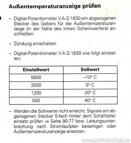

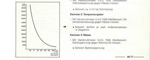

Da scheint was mit dem Widerstand nicht zu stimmen.
Prüf mal nach der Anleitung im Anhang, dann siehst du ja was los ist.
Gruss,
Widerstand-ata-2
Widerstand-ata

Den hab ich doch schon gewechselt! Oder ist damit nicht der Wiederstand gemeint???
Ich meine den originalen vorn in der Stoßstange!
Oder ist deiner nicht original?
