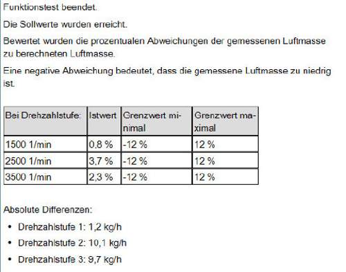

Im ISTA-D gibt es Funktionstests um die Versottung zu prüfen. Je nach Motor / Fahrzeug sind nicht alle verfügbar.
Funktionstest Drehzahlschwankung:
Es wird stufenweise die Drehzahl erhöht. Mit zunehmender Drehzahl und Versottung wird die Luftzufuhr verschlechtert und macht sich in der Laufruhe bemerkbar
Funktionstest Luftmassenabweichung:
--> Fahrzeugbehandlung --> Fehlersuche --> Funktionsstruktur --> Diesel Elektronik --> Luftmassensystem --> Luftmassenmesser --> Luftmassenmesser--> ABL Luftmassenmesser
Es wird die gemessene Luftmasse bei einer bestimmten Drehzahl mit der berechneten Luftmasse verglichen. Da die Versottung den Querschnitt verändert, ergibt sich dann eine Abweichung.

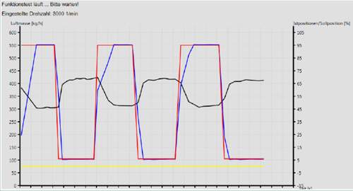

Funktionstest Drallklappen:
--> Fahrzeugbehandlung --> Fehlersuche --> Funktionsstruktur --> Diesel Elektronik --> Luftmassensystem --> Drallklappen --> Drallklappensteller --> ABL Drallklappen
Die Drallklappen werden im Test auf und zu gemacht. Durch Versottung verändert sich das dynamische Verhalten der Öffnungs- und Schließvorgänge. Es können dadurch Rückschlüsse auf Versottung gemacht werden.
Habe ich selbst bisher nur die Luftmasse und Drallklappen getestet. Bei mir ist noch alles im Sollbereich (Bj 2017; 75tkm; Fahrweise normal bis sportlich, tanke ca. 50% ohne Bioanteil)
G30 Drallklappentest
G30 Luftmassentest
