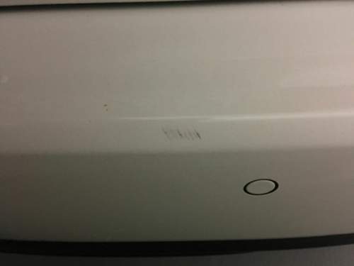

Hab das Auto wieder.. möchte nicht wissen wie die gefahren sind. Klima unverändert schlecht, die Ambiente Lichtleiste ist plötzlich defekt und einen Kratzer habe ich auch bekommen. Scheint wohl Premium Service zu sein. Mal schauen was der 🙂 morgen dazu sagt.
Img-9471
Img-9470
Sauerei. Ob die das mit dem Kratzer wohl zugeben?
Ich bin mit dem Serviceberater ums Auto gegangen als ich ihm die Probleme geschildert habe. Das Auto habe ich ohne Macken, abgesehen von einem Steinschlag auf der Windschutzscheibe und paar Steinschlägen auf der Frontstoßstange, übergeben. War auch vermerkt auf dem Auftrag. Rausreden wird da schwer. Ich gehe davon aus, dass es polierbar ist, sieht oberflächlich aus, aber das soll BMW machen. Gibt ja wieder paar Mängel zu beheben..ärgert mich halt nur extrem. V.a. der X1 hat mit seiner Serienklimaautomatik um Welten besser gekühlt als meine 4 Zonen Klimaautomatik bei identischen Einstellungen. Beim G30 habe ich vorhin nach wenigen Minuten zu schwitzen angefangen bis ich nicht auf 16 Grad runter bin mit Intensitätsstufe 3. Einstellung ist bei mir immer 20 Grad und Intensität 1.
