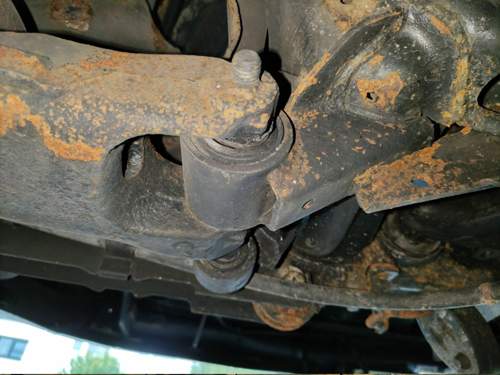

... da ist was Ausgeschlagen... vermute Domlager der Hinterachse... oder / und irgendwelche Gummibuchsen... Koppelstangen... und die Stoßdämpfer scheinen null Wirkung mehr zu haben... sonst könnte man das Heck nicht so leicht bewegen... die Hinterachse scheint mir fix und fertig zu sein und bedarf dringender Überholung!

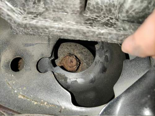

Vielen Dank für eure schnellen Antworten. Heute war das Geräusch weg, während der Fahrt und auch im Stand. Ich hab mir trotzdem mal die Domlager angeschaut, die sehen aus als wären es noch die Ersten.
Das könnte man ja mal angehen, oder was meint ihr? Das sollte ich auch selber ohne Probleme hinkriegen.

... ja... Domlager und Koppelstangen schafft egtl jeder mit etwas Talent... und kostet nicht die Welt... kann man erst mal machen... dann weiter sehen!
Denke das ist Zufall das es Heute keine Geräusche gab... sowas repariert sich nicht von selbst... weiter beobachten ... 😉
Die Mutter bzw. Schraube vom Domlager sieht schon sehr verwegen aus. Vor dem lösen ordentlich mit WD40 einsprühen. Am besten über ein paar Tage.....
Oder CARAMBA Rostlöser... Der ist Bombe....
