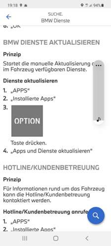

Haben seit gestern unseren neuen 3er. Beim Vorgänger hat die App einwandfrei funktioniert. Beim neuen Auto wird nur ein veralteter Standort mit altem Kilometer Stand angezeigt. Im Auto habe ich ausgewählt, dass die Daten übertragen werden dürfen. Hat sonst noch jemand eine Idee, was falsch sein könnte? Standheizung lässt sich auch nicht starten
Das gleich war bei meinem neuen 3er in der vorletzten Woche.
Ich habe das Auto dann in der App neu angelegt.
Danke für den Tipp. Werde es morgen probieren
Bevor du das Auto neu anlegest würde ich das probieren, wenn noch nicht erfolgt
Tatsächlich. Jetzt ist es richtig. Vielen Dank!
