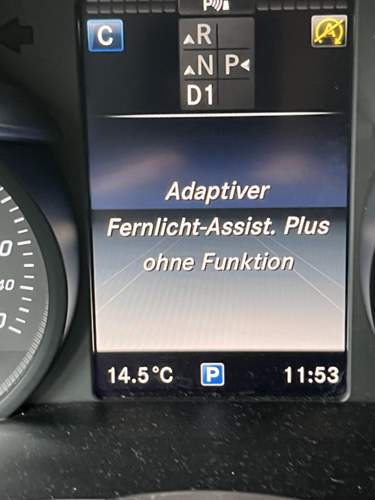

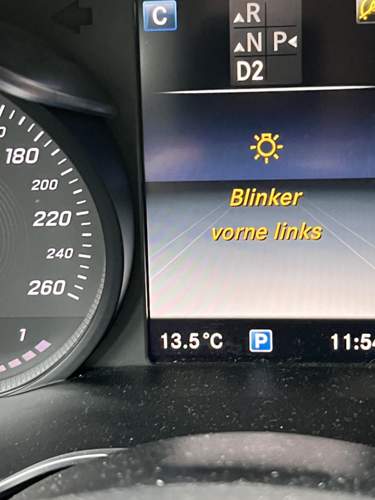

Entschuldigt bitte die Frage falls sie euch komisch vorkommen sollte aber hattet ihr schonmal Feuchtigkeit im Scheinwerfer?
Bei meinem X253 war das so und dann kamen ähnliche Fehlermeldungen und Ausfälle!
Schuld war Feuchtigkeit im Scheinwerfer, dadurch Steuergeräte etc. gestört, ebenso mussten CanBUS Instand gesetzt werden ausserdem neuer Scheinwerfer, Gesamtkosten 3.800,-€ und Fahrzeug über eine Woche bei Mercedes gestanden .
