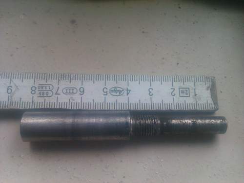

Ich habe einen 88er T3 1,6er Diesel mit 50Ps.
Beim Tüv vertig machen war unter anderem auch die vordere Bremse fällig.
Ich habe erst 258X16 er Scheiben gekauft, die nicht gepasst haben (zu dick).
Dann habe ich noch mal welche bestellt. 278 X13. Die waren zu groß.
Also hab ich die 258er in einer Spezialwerkstatt auf 13mm runter drehen lassen.
Ein Freund von mir arbeitet bei VW und meinte diese Bremse kann es garnicht geben.

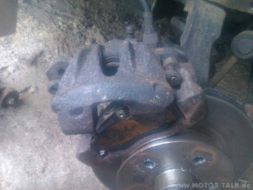

Jetzt haben die Scheiben und die großen Beläge gepasst (Schwimmsattel) jedoch ist ein Gewinde im Halter des Sattels kaputt gegangen.
Das ist M9X1. Für die Bolzen die den Schwimmsattel halten.
Die sehen anders aus als die normalen. Zum einen Feingewinde und zum anderen haben die noch mal ne lange Nase dran, die in den Sattel geht.
Mein Kumpel ist ratlos und ich weis nicht, wo ich Ersatz bekomme.
Wer kann mir sagen, was das für eine Bremse ist?
Auf de Sattelhalter sind Audi und VW Zeichen. Er sieht auch aus, wie der normale, hat aber keine Schwimmführung, sondern nur ein Gewinde.
Ich bin für jeden Tip dankbar.

Ich hab das seinerzeit hier geordert. Der Aufkleber ist noch auf der Kiste drauf.
Das ist ein Set, bestehend aus einem Zwei-Stufen-Bohrer, einem Gewindebohrer (steht M9 drauf), 10 dieser einzusetzenden Hülsen und Widerlagerbock zum Einziehen ebendieser. Der ganze Spaß kam so um die 130€uronen. Die Dinger sind konzipiert für die nicht demontierbaren Halter der Bremssattel VA Golf IV und Bora.
Falls ich es wider Erwarten nochmal finden sollte, link ich das hier rein. Allerdings ist es wohl Ermessensfrage, ob man sich für einmaligen Gebrauch so ein Set zulegen muß, da es nicht gerade ein Schnäppchen ist und vom "Freundlichen" erwarte ich, daß er das hat...

wieso denn so kompliziert? zum schrottplatz gefahren, 2x girling bremssattel mit halter, 2 neue bremsscheiben und 2 neue bremsschläuche gekauft und ab dafür 😉

Hallo, habe auch mal die Bremssätel (Girling Faustsättel) vorne Überholen lassen,da waren auch258er 16er stärke neu verbaut worden.
Hat alles gut funktioniert nacher.wollte die auch abdrehen lassen weil se nicht reingingen!Gug mal bei ebay,manchmal findet man was dabei!

Hallo,ruf mal bei Hilal-auto-teile an der hat zwei Bremssättel da,von einem 87 bully Girling bremsen o ABS zwei neue Schläuche dran und fertig!Sag du brauchst auch die Schrauben dazu!alles andere hast du ja

Mir hat jetzt einer eschrieben, das das wie die Bremse für Südafrika aussieht.
