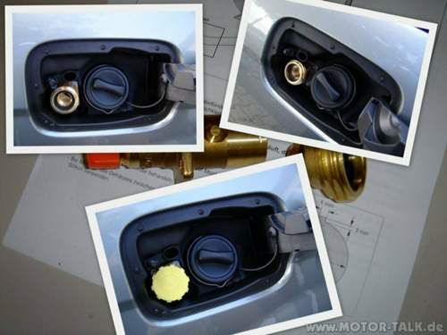

Das Thema Tanken beschäftigt gerade die neuere Kundschaft häufiger, weil sie (zu Recht) weniger leidensfähig sind. Die Zeiten der Pionierarbeit sind vorbei: jetzt geht es darum nicht nur das Zahlen sondern auch das Tanken selbst angenehmer zu gestalten. Nicht nur weil die Vorschrift (R 67-01) es implizit verlangt, sondern auch weil es praktikabler ist, ohne Adapter zu arbeiten, sollte die gesamte Gasanlage nicht zerlegbar sein. Der Kunde soll nichts am Fahrzeug schrauben müssen. Das ist einfach nicht mehr zeitgemäß.
Der Euronozzle ist vor rund einem Jahrzehnt entwickelt und bislang nicht eingeführt worden. Auch wenn sich verschiedene Parteien nach wie vor für die Einführung einsetzen, wird dies nach meiner Einschätzung insbesondere durch den massiven Widerstand Italiens verhindert werden. Außer den Spaniern (und die auch nicht wirklich) hat den Euronozzle noch keiner. Schauen wir über unsere Grenzen hinweg, werden wir feststellen, daß die überwältigende Mehrheit der Fahrzeuge entweder diese (doofe) Zweiteilung des Füllstutzens oder direkt eine Dish-Kontour aufweist. Wenn ich persönlich in meine kleine Kristallkugel schaue, sehe ich alle Tankstellen mit Dish-Pistolen ausgerüstet. Und zukünftig alle Fahrzeuge mit festmontierten Tankstutzen.

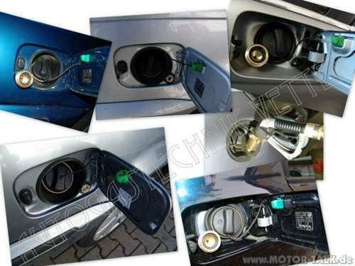

Also ich kann mit ACME ohne Adapter tanken, ist völlig problemlos (Bild ). Und die paar Male, wo ich im Ausland getankt habe, hatten alle einen passenden Adapter da.

Wir dürfen nicht vergessen daß die Geschmäcker so unterschiedlich sind wie Automarken. Der klare Trend ist eine unauffällige Betankungsmöglichkeit, sei es aus welchen Gründen immer.
Da nur sehr wenig Hersteller und nur bei Erdgas angebotenen Fahrzeugen die Bentankung mit einbezogen und mitgedacht haben, wird es weiterhin nur mit einem Minifüllventil und Adapter gehen.
(Wer umrüstet weiß um die Schwierigkeit und der aufwendigen Mimik des Benzineinfüllrohres hinter der Dürchführung und kennt die Platzverhältnisse.)
Verbeulte und mit Kratzer besetzte Karosserien sind selten geworden und wer betrachtet sein Fahrzeug schon als reines Gebrauchsfahrzeug ohne Wiederverkaufswert.

Bin gespalten muss ich zugeben. Im Vectra hatte ich einen ACME im Kotflügel, nach 7 Jahren gabs Korrosionsschäden (250€ beim Karosseriebauer) weil ne versprödete Dichtung versagt hat. Dafür fast 40l/min Durchsatz, Tanken ging superschnell, nur ein mal Schrauben, saustabil.

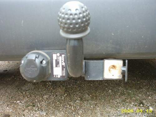

Im Audi hab ich einen Ministutzen, Adaptergefummel, ca. 15-20l/min Durchsatz, die schwere Pistole hängt an einem kleinen Adaptergewinde. Messing :/ Von außen schön anzusehen, auch schön wettergeschützt hinterm Tankdeckel, aber auch irgendwie unpraktisch. Egal wo man tankt, ein Adapter ist immer erforderlich und immer zwei mal schrauben.
Beide Lösungen haben also was. Ich muss nur aufpassen nicht loszulachen, wenn einer so einen Stutzen unten an der Kofferraumschürze hat und DANN noch einen Adapter drauffummelt. Sieht so demütig aus, die schlechteste Kombination beider Möglichkeiten.
