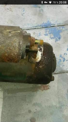

Nachdem mein Golf 3 Cabrio mich jetzt die längste Zeit ohne wehwechen begleitet hat (ca. 3 Monate) ist diesmal mal was neues dran.
Ich stieg vorhin ins Auto der Motor war leicht warm gefahren, wollte starten und drehte den Zünschlüssel um.
Der Motor drehte doch dann als wenn ich den Schlüssel los lasse hört er ganz kurz auf zu drehen und dreht dann wieder weiter und der Wagen springt an. Hat jemand eine Idee? 🙁

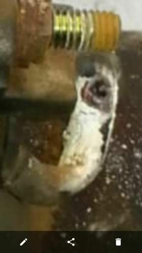

D.h. der Anlasser setzt aus während man anlässt.
Zustand des Pluskabels prüfen (Korrosion), ebenso die Litze zwischen Plusanschluss unf Starter (Versorgt die Kohlebürsten mit Strom), häufig am durchgammeln (Austausch: Neue Bürstenplatte rein).
Ebenso messen ob Kl. 50 (Plus vom Zündschlos wenn Stellung Anlassen), ohne Unterbrechungen am Anlasser anliegen.

Danke für die Antwort werde ich tun. Kann auch sein das der zündanlassschalter einen Weg hat oder? Mfg
Deswegen schrieb ich im letzten Absatz, dass man mal die Spannung an Kl. 50 messen sollte. Ist halt doof, weil der Stecker feuchtigkeitsgeschützt ist. Man kommt mit ner Prüfspitze schwierig ran. Wers kann... der pinnt den Kontakt aus, steckt ihn wieder drauf und dann ne isolierte (!!) Krokoklemme drauf.
Oder an der Rückseite des ZAS messen.
Denk daran, es kann auch dieses "Geflechtband" sein, was man in dem Bild sieht:
https://www.google.com/search?...
Darüber fließt der Plusstrom und treibt den Startermotor an. Wenn das bereits heftig vergammelt ist, dann kann sowas auch passieren. Dreht, setzt aus, dreht wieder.

Also das Problem ist nur wenn der Motor längere Zeit gestanden hat. Also wenn ich nach der Arbeit (8. Stunden) mich ins Auto setze, macht er diese Symptome.
Verkabelung sieht gut aus.
Das Problem ist immer wenn ich Messen möchte beim Starten macht der diese Symptome nicht.
Kann auch der Anlasser einen Wicklungsschaden haben, dann steht der an einer Stelle wo nix durchgeht, oder der Magnetschalter muckt. ges. km noch nicht genannt
