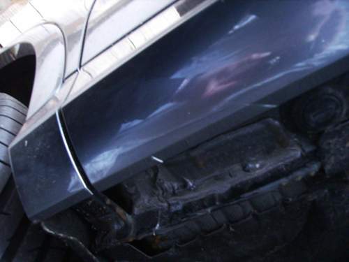

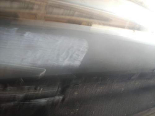

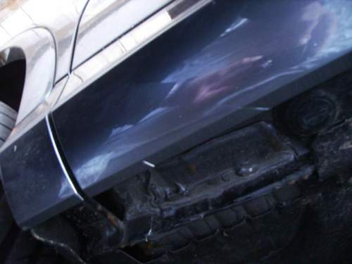

Hallo esskuh5-fan,
dann schau Dir mal diese Bilder (sind vom AUDI Q3) an.
Bilder sind etwas unscharf.
Linke Blende an der Tür beschädigt beim Reifenhändler.
Hebebühnenarm hat sich in die Blende gedrückt.
Schaden 290 €. Wurde natürlich von der Firma bezahlt.
