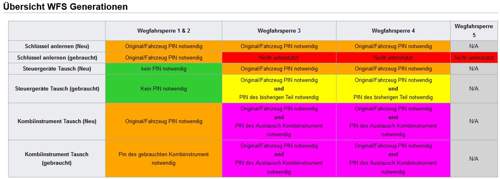

Das Kombiinstrument ist jetzt WFS Generation II oder III ?
Das Motorsteuergerät ist jetzt WFS Generation II oder III ?
Quelle: https://wiki.vcds.de/.../Wegfahrsperren#Wegfahrsperre_Generation_3
(was mit VCDS möglich ist)
WFS Generationen
Motorsteuergerät sowie Kombiinstrument sind nun WFS generation 3.
@Bassbaron schrieb am 4. November 2022 um 19:00:38 Uhr:
Ich habe dir noch ein Bild nachträglich hochgeladen.
Laut dem Bild sollte es also bei mir klappen mit dem Anlernen. Ich habe ja den Logincode vom Motorsteuergerät und vom Kombiinstrument.
Bei mir erscheint leider immer System n.i.O.
