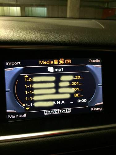

Ich hab in letzter Zeit Probleme beim Abspielen von Musik in meinem Q5. Vielleicht kann mir jemand hier
weiterhelfen ?
Zb. von 10 Lieder spielt nur eine wirklich ab, anderen neun nicht.. es steht immer 0:00 (siehe Bild 2)

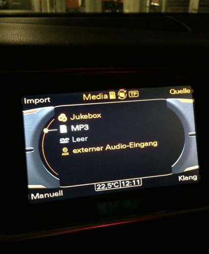

Egal ob ich MP3 oder Jukebox auswähle immer das gleiche Problem ...ich benutze Cd's und eine SD Karte von Samsung mit 32 GB..es ging immer alles super...eben es ging, jetzt aber nicht mehr ... 🙄
Hatte jemand schon gleiche Probleme ?
Danke

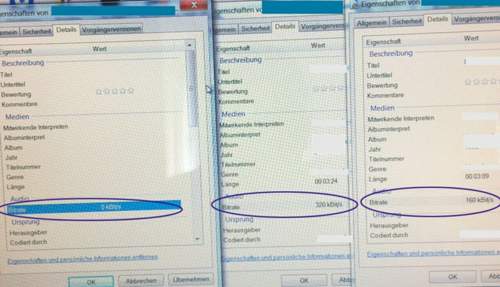

Hallo zusammen
Fall gelöst. 😁
Ich habe die Ursache endlich gefunden ... mit rechte Klick und dann Eigenschaften 😁
Alle Lieder mit Bitrate 0kBit/s funktionieren nicht (siehe Bild) ..was auch Sinn macht 😁
Meine Lieder stammen von iTunes, aber auch von YouTube Converter.
Vielen Dank an alle😉
Bitrate2
Ja, dass kann wirklich nicht gehen.
Wundert mich aber, dass sie am Mac dann liefen, dass geht dann aber nicht. 😁
@marc4177 ...es wundert mich auch immer noch 😁
Am Mac und Windows funktionieren die Lieder und sogar in meinem 2ten Auto, obwohl 0kBit/s ...aber in Q5 funktioniert es nicht .... tja, ce la vie aber jetzt weiss ich wenigstens wo das Problem liegt.
