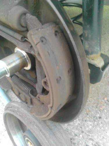

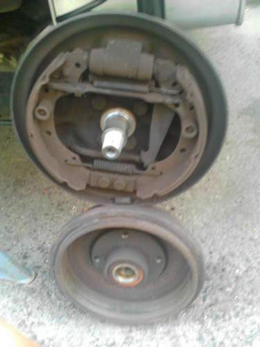

da das linke Radlager hinten bei meinem Lupo kaputt ist und zudem die Handbremse nicht mehr so richtig zupackte wie eins mal, wollte ich das ganze System wechseln. Die Sachen hab ich auch schon alle besorgt, nur krieg ich ums Verrecken die Trommeln nicht runter.
Die Kreuzschlitzschraube ging ja noch halbwegs, aber den Keil krieg ich nicht gescheit hochgeschoben. Dabei ist mir dann auch noch ein Stück von Schraubenzieher abgebrochen und in die Trommel gefallen, ergo: Jetzt muss sie erst recht runter, weil fahren geht so nicht mehr.
Die Frage ist nur wie ich das Teil aufkriegen soll? Der Keil bewegt sich keinen mm und trotz diverser Hammerschläge tut sich da gar nix. Gibts da einen Trick bei ?
Ich hab das ganze Zeug jetzt mit WD40 geflutet und lass das ne Nacht wirken. Aber komisch ist das doch irgendwie schon. Immerhin lässt sich die Trommel problemlos drehen. Wo kann die dann überhaupt noch festhaken? Höchstens an der Nabe, aber das kleine Stück soll so hartnäckig sein ?
Hat das schonmal jm. gemacht und kann da Tipps zu geben ?

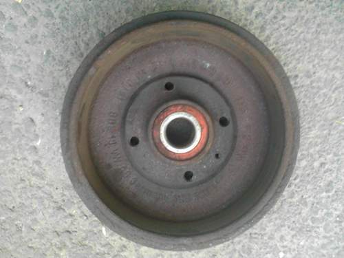

ich danke euch für die konstruktive Mithilfe. Die Trommeln haben schlussendlich nachgegeben. 😁
Es war definitiv die Nabe, die an beiden Seiten geklebt hat wie wahnsinnig. Kaum hatte ich die 12-Kant-Muttern runter, konnte ich die Trommeln ohne Mühe runterziehen.
Da brauch man dann überhaupt keine Gewalt, eher sogar bisschen Feingefühl, weil die Nabe schnell auf dem Achszapfen verkantet und man dann denkt sie würde klemmen, was sie aber nicht tut.
Ich hab mich bisschen verunsichern lassen, weil ich Statements gelesen habe a la "Wenn der Rückstellmechanismus richtig zurückgestellt ist, mach ich jede Trommel ohne Hammer runter".
Definitiv Schwachsinn. Denn die Nabe hat im Innenteil der Trommel ebenfalls ne recht große Fläche an der sie an der Trommel festrosten kann. Und da hätte ich WD40 sprühen können wieviel ich will - das Zeug kommt da nicht hin. Denn man müsste es sozusagen hinten durchs Trägerblech auf den Innenteil der Trommel sprühen, was jedoch nicht geht.
Ergo: Lieber mit ner guten Verlängerung die 12-Kant-Mutter rausschrauben anstatt Stundenlang Hämmern.

2) Da beide Trommeln Riefen haben und sehr verrostet sind, kommen die auch neu. Gibts da herstellertechnisch irgendwelche Geheimtipps was gute Rostversiegelung angeht oder soll ich die analog zum Bremskit von ATE holen ?
Bin am überlegen mir die von Becker (bei kfzteile24) zu holen. Gibts mit dem Hersteller Erfahrungsberichte ?

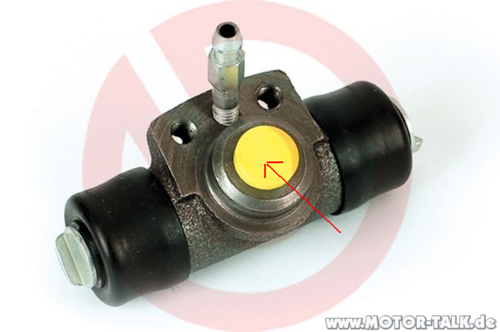

5) Was ist das für ne Mutter auf der Bremsleitung hinten. Vom Gefühl her würd ich sagen irgendwas zwischen 8 und 10er. Ich hab hier nur Nüsse und Ringschlüssel. Wegen der Leitung brauch man jedoch nen offenen Schlüssel, den ich mir gezielt besorgen müsste.

5) Du meinst keine Mutter, sondern den kleinen Nippel für einen Schlauch mit Gummikappe am Bremszylinder, der eine Schlüsselfläche besitzt, worüber man die Bremsleitung / Bremszylinder entlüftet!
Wenn ich es richtig im Kopf habe ist es hinten ein 7er, vorne ein 11er, aber ich schaue nachher mal nach.
Gibt es sogar spezielle Schlüssel für.
Schaue mal hier!
Oder waren es doch 10er hinten?!
Mfg
Frank
danke erstmal.
Also ich mein nicht den Nippel mit der Gummikappe, sondern wo die Bremsleitung in den Bremszylinder reingeht. Da ist am Ende der Bremsleitung ja ne Mutter, die man dank Bremsleitung nur mit nem offenen Schlüssel packen kann. Siehe Foto. Sonst mach ich hinterher nochmal nen Foto direkt am Auto.

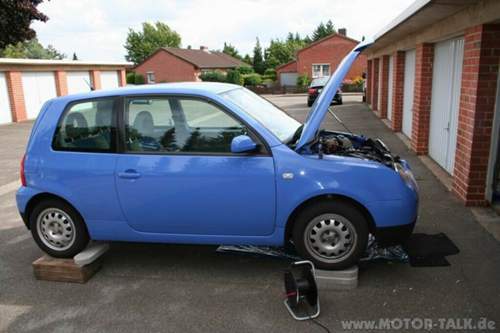

bin jetzt die Zeit wo der Lupo rumstand, mit dem Twingo meiner Freundin gefahren (immerhin 20 Jahre alt das Schätzchen) und seitdem merke ich erst wie schlecht die Kupplung vom Lupo überhaupt ist. Erstmal knarzt das Pedal als würde dem Zug Öl fehlen. Dann knackt es am Punkt wo die Kupplung kommt. Dann verschiebt sich der Schleifpunkt manchmal. Dann kommt die Kupplung extrem giftig. Und zu Guter Letzt macht das Ausrücklager Geräusche.
@M.Hunter Ist das ne Arbeit, die man ohne Bühne am Straßenrand hinkriegen kann? 😁
Moin
Ich habe von anderen gehört, die es ohne Hebebühne gemacht haben, auch ich habe früher schon mal bei einem älteren BMW das Getriebe ohne Hebebühne ausgebaut und teils zerlegt.
Dafür hatte ich früher Auffahrrampen.
Als ich meinen 3L vor ein paar Jahren umgebaut habe, habe ich ihn einfach in etappen mit dem Wagenheber angehoben und ihn mit allen Rädern auf Kanthölzer und billigen Waschbetonplatten gestellt.
Ich wäre für die Kupplung aber im Moment etwas zu faul, vor gut 2 Jahren war die mir hin, da hab ichv es in einer kleinen 1-Mann-Werkstat machen lassen, die hat "nur" 200€ Arbeitslohn genommen.
Dafür habe ich mir gesagt tue ich mir das nicht an, weil ich auch nie genau weiß brauche ich dann noch dieses oder jenes Werkzeug, was ich dann gerade nicht habe. Die Antriebswellen, finde ich persönlich zu dämlich, man muß teils das Federbein weg-klappen um sie rauszukriegen.
Daher bin ich den faulen Weg gegangen.
Wenn man die Federbeine weg-klappen muß kann man ihn aber nicht auf die Vorderräder stellen.

ja ich weiß auch noch nicht. Zumal ich weder Garage noch Parkplatz habe. Ich würds quasi am Straßenrand machen 😁 Und ich weiß nicht so recht ob das Getriebe nicht bissl zu schwer ist wenn ich da allein unterm Auto rumkrieche. Das wiegt ja sicher so um die 20 - 30kg.
