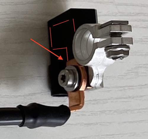

Um an die M8 - Masseschraube unter dem Starterakku überhaupt rannzukommen
Hallo Pahul, was spricht dagegen den Sensor direkt an seinem Klemmpunkt am Kabel zu lösen?
Die SMD- Bauteile vom IBS-Sensor sind allesamt auf dem Kupferband fest verbaut, kommst nach entfernen
der Torx 30 Schraube auch nicht weiter.
Ist viel einfacher den aktuellsten kompl. V 3 einfach auszutauschen incl. dem frischen Starterakku und bei Bedarf auch noch den 12 Ah Stützakku zu erneuern.

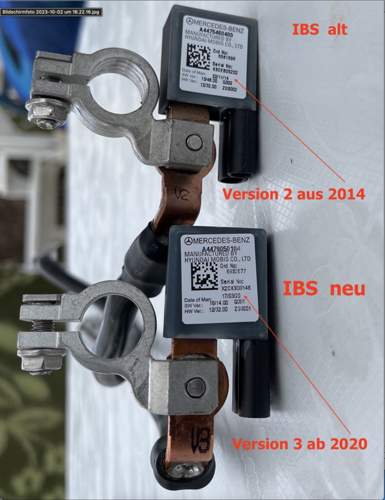

ich hatte beide Batterien im V300 aus 06/2019 vor 2 Monaten getauscht und hatte nun wieder das Problem dass nach 14 Tagen Standzeit die Batterie leer ist. Nun auch das IBS getauscht, die neue Teilenummer ist A4479052705. Das Ganze ist in 2 x 15 Min erledigt, man benötigt einen kleinen Schraubenzieher um die Kappe abzuhebeln und einen gekröpften 11er Ringschlüssel für die Masseschraube sowie eine kleine 10er Nuss für die Batterieklemmen.
IBS Stecker abziehen, Batterie abklemmen ausbauen, Batterie aufladen.
Abdeckung abhebeln, Masseschraube lösen, IBS ersetzen, Masseschraube anziehen, Abdeckung wieder drauf. Geladene Batterie einsetzen und IBS Stecker anschließen. Fehlerspeicher löschen. Nach etwa 10 Min Fahrt werden beide Batterien im Werkstattmenue (BN) erkannt. Das IBS kostet aktuell 68€ plus Steuer.

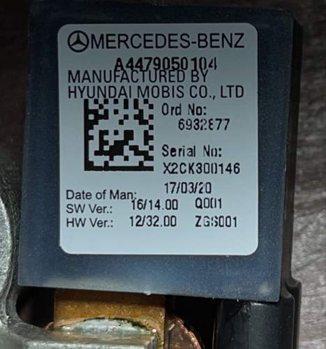

Vor 3 Jahren gab es aber bereits die Version 3 bei Fa. Hirschvogel aus Bayern hergestellt 17/3/20 (48 €)
da kann die aus 2019 hergestellte eigentlich nicht aktuell sein ?
Es wird hier bereits von Version 4 berichtet - im Forum
Wie lautet die neue Teile-Nr. ?
Wo könnte man bestellen ?

Ich habe gerade die neuste Version letzte Woche verbaut. Habe leider kein Foto gemacht welche Version es ist. Kann sonst morgen gern mal eins machen.
Ist die Version die aktuell wieder bei Mercedes ausgeliefert wird!
DANKE, wäre sehr fein.
Ich würde auch gern sofort die neuste SW vom IBS einbauen. (vermutl. v 4 )

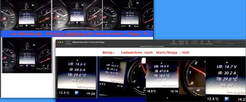

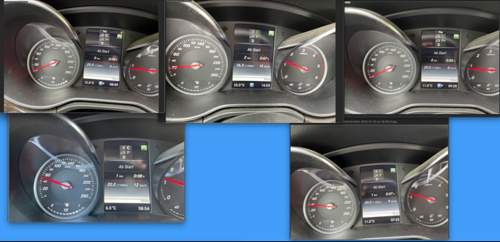

Der Indikator grün ECO-S/S erscheint nach weniger 500 m ... dann immer a b s c h a l t e n .
Fortsetzung: W a r u m ECO-Start-Stopp s o f o r t abschalten:
-Fakt 1:
der noch eiskalte Motor wird spätestens nach 2 km bereits Not-Abgeschaltet ! (ECO-grün) -Bild 1 -
an der 1. roten Ampel 😕
- Fakt 2:
für den Starterakku 95 Ah setzt purer Stress ein, wenn fast -50 Amp. Laststrom gezogen werden ! 😕 - Bild 2
sowie mit grüner Ampel die LiMa mitsamt Motor anspringt ... erneut purer Stress, weil fast +70 Amp.
L a d e -Strom auf den Starterakku "aufgeknallt" werden ! 😕 -Bild 2 -
