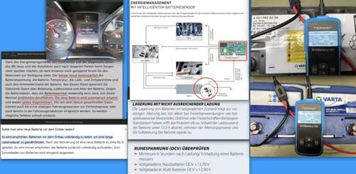

Und wann genau laufen die mit? Bzw. wo ist der Zusammenhang zum IBS?
Er meint, dass die Batterie bei Temperaturen über 15Grad nur bei eingeschaltetem Abblendlicht vollgeladen wird.
Ansonsten stoppt das bei 85% (oder 90?) und die Elektrik läuft auf Batterie, bis diese wieder auf ca. 80% gefallen ist.

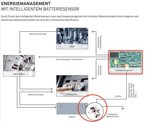

Hier der Zusammenhang:
Das wichtigste Steuerungs- u. Sensor - Glied für das Lademanagment der ges. akt. MB-Modelle ist der IBS !
Intell. Batterie Sensor
Dieser IBS steuert die LiMa incl. deren Ladestrom, so wie es für die geforderte Rekuperation
(Energierückgewinnung) notwendig ist.
Die im Schubbetrieb der LiMa abgegebene Leistung wird vom nur teilgeladenen Starterakku gespeichert.
- Sommerbetrieb: der Akku wird nur ca. 80 % aufgeladen ...Rest 20% für Rekuperation !
- Winterbetrieb: der Akku wird > 85 - 90 % aufgeladen ...kl. 10 % Rest für Rekup. !
Um nun ganzjährig eine Vollladung vom Starterakku zu erreichen. wird dem Lademanagment ein hoher Strombedarf für die beiden Matrix-LED abgenommen, welche dann im hellen Tageslicht zusätzl. zu den Tageslichtstreifen dauerhaft weitere Energie von der LiMa abfordern - dadurch weniger freigehaltene Kapazität
für Rekup. und bessere Vollladung vom 95 Ah Starterakku & somit weniger Sulfatierung und evtl. längere Akku-Lebensdauer !
Gleichen Effekt haben nun aber auch die immer weiter entwickelten IBS aus 2010 /2014 / 2019 /2020 mit ihren veränderten SW-Ständen.
p.s.:
war heute beim 🙂 - der kannte leider die V1 /V2 / V3 nicht und zeigte mir im PC nur seine bd. Varianten für W447 - siehe Bild -
Von einer V4 war dort nix bekannt !
Akt. Varianten 2/24

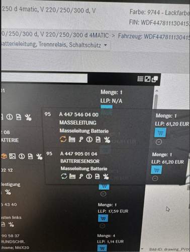

95Ah? Ist nicht eine 92Ah verbaut?
Frage: Sind alle IBS mit 95Ah und 92Ah kompatibel, resp. lohnt es sich in jeden Fall den aktuellsten IBS zu haben, egal ob 92Ah, 95Ah, Batteriealter und -zustand?
Im LastVIN.com wird mir eine Vlies-Batterie angezeigt mit 92 Ah im V250 aus dem Jahr 3/2015 aufgelistet ?
Für den ausreichend dimensionierten Standard-Generator 14 V / 200 A ist es ohne Bedeutung, daß damals
orig. eine AGM/VRLA 95 Ah verbaut wurde, sie hat locker 8 Jahre mitgemacht.
Der damals verbaute IBS v.2 aus 2014 hat wie üblich den max. 80 % Teilladezustand reguliert, erst 2021 habe ich den neueren IBS v.3 (von Fa. Hirschvogel) bekommen und sofort eingebaut.
Zusammen mit dem neuen VARTA G14 AGM Akku 95 Ah waren dann wieder Ruheströme etwa 14 mA und Ruhespannung auf ähnl. Neufahrzeug mind. 12,80 V wieder erreichbar nach Fahrtende. (+ Ruhezeit >60 min. !)
Die im Lademanagement verbaute SW von Continental erfaßt im akt. IBS die Akkutemp. / das Alter vom Akku durch Ri ... Sollw.: ca. 3 mOhm bei fabrikn.Akku.
Wenn es der Akku dann n. Jahren hinter sich hat, steigt unaufhaltsam der Ri auf Werte 25 bis 38 mOhm und
die Ruhespannung von > 12,75 Volt kann der geparkte Transporter keine 2 Parktage mehr halten.
Der Ruhestrom vom Fhrzg. klettert dann in Bereiche zw. 30 mA o. höher.
Der Verschleißartikel Starterakku sollte dann dringend ausgetauscht werden !

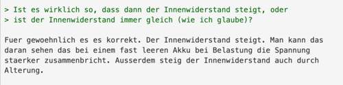

@Pahul schrieb am 20. Februar 2024 um 09:29:46 Uhr:
Kleine Anmerkung: der Ruhestrom hat nichts mit dem Innenwiderstand oder dem Alter der Batterie zu tun, sondern hängt lediglich von den Verbrauchern (respektive Steuermodulen) im Stand ab - siehe ohmsches Gesetz. Der Ruhestrom sagt damit nichts über den Zustand des Akkus aus. Wenn sich der Ruhestrom nach einem Batteriewechsel ändert, dann, weil Steuergeräte nach dem Powercycle durch das Abklemmen der Batterie resettet werden bzw. neu starten.
Ansonsten: bei pfleglicher Haltung kann die Starterbatterie auch nach vielen Jahren noch einen guten Zustand haben. Mein originaler 92Ah Akku ist inzwischen 7 Jahre alt und zeigt immer noch einen Innenwiderstand von 3,5mOhm an.

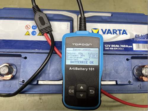

Hallo @dangyver,
fachlich alles soweit richtig, mit meinem Starterakku 95 Ah 7 Jahre alt - dazu der ältere IBS aus 2014 -
konnte den Ruhestrom von 40 mA bis 45 mA durch keinerlei "Kunstgriffe" wie:
- vollst. Verriegelung vom Fhrzg.
- Innenalarm mit / ohne Aktivierung
- Aktivierungspprog. 5 x laden /entl. / laden usw. mit Entsulfat. usw. usw. (CT-8000 Pb)
Letzter Versuch: MB - NFZ-Werkstatt / Meister Elektro-Werkstatt /
Angebot - MB: Fhrzg. verbleibt 2-3 Tage dort und jedes einzelne Steuergerät wird einzeln abgeklemmt und hochgefahren bis der Defekt vom fehlenden Ruhemodus gefunden ist.
Kosten-Voranschlag: mittl. dreistell. Betrag ? ... von mir abgeleht wegen 40 mA ! Ruhestrom.
- mein letzter Versuch: neuer Varta 95 Ah von Amazon für 180 € - dazu von Hirschvogel der neuste IBS v. 3 aus 2020 ...bd. zusammen eingebaut & sofort Ruhestrom ca.14 mA & Akku-Ruhesp.: ca. 12,85 V für Tage.
anbei noch paar Info aus Forum: -siehe unten -

@Pahul, bei aller Sympathie, aber der Ruhestrom hat fast nichts mit der Batterie zu tun.
Das ist die Summe aller Quer- bzw. „Ruheströme“ aller an der Batterie hängenden Lasten und Steuergeräte. Jeder Kondensator im Eingangskreis, jeder Spannungsregler und jeder an Kl.30 hängender MOS-FET hat einen Querstrom bzw. Ruhestrom. Den größten Einfluss haben aber die Spannungsregler und noch größer die unterschiedlichen Microcontroller in den Steuergeräten. Es gibt x-Sleepmodi für letztere, die unterschiedliche Ruheströme beinhalten. Das geht von wenigen uA bis x-mA. Welcher Modi gerade aktiv ist hängt von der Umgebung ab. Also z.T reiner Zufall… Normalerweise liegt die Begrenzung des Ruhestroms lt. LAH bei MB bei ca. 100uA. Teilweise noch weniger. Abweichungen nach oben sind mit der Fachabteilung abzustimmen.
Die Höhe des Ruhestroms ist auch -deswegen das fast nichts- von der Höhe der Batteriespannung abhängig. Allerdings bis runter auf ca. 9V nur minimal.
Das bei Dir der Ruhestrom nach Wechsel der Batterie und IBS weniger wurde ist allein dem Umstand des „Wechsel“ zuzuordnen.
Alle Steuergeräte soweit diese keinen Stützakku, keine Energiereserve (Airbagsteuergerät) haben, gehen beim Wegfall der Batterie in den vollständigen Reset. Dies ist ein Zustand der in heutigen Fahrzeugen im Normalbetrieb so gut wie nie auftritt. Die Anzahl der Steuergeräte die direkt an Kl.30 hängen wird Jahr zu Jahr größer bedingt durch gesetzliche Anforderungen, Komfort etc.
In neueren E/-Architekturen setzt man z.B. neue CAN-Transceiver ein, die „Partial Network“ unterstützen. Diese lassen sich mit spezifischen Nachrichten programmieren, sodaß das Steuergerät nur durch diese Nachricht aufgeweckt wird und nicht so wie bisher das gesamte Fahrzeug.
Irgendein Steuergerät ist immer kurzzeitig wach um zyklisch bestimmte Rahmenbedingungen z.B. Schalter, Fernbedienung etc. abzufragen.

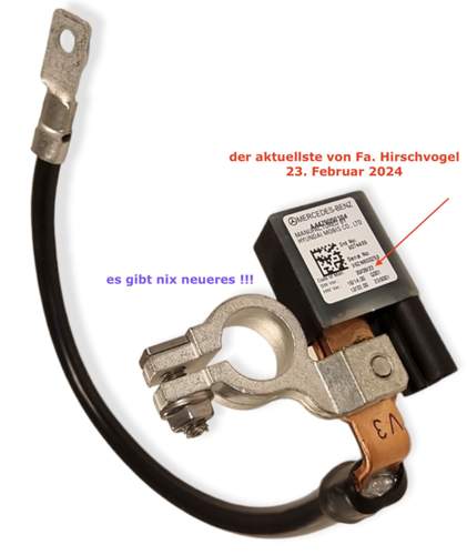

Hier nochmal das Ergebnis der Suche nach der neusten - somit aktuellsten - Version vom IBS für W447.
- https://hirschvogel-autoteile.de/...-klasse-vito-w447-a4479050104.html
Demzufolge wird seit 3/2020 immer nur die v. 3 verbaut, somit gibt es nichts akt. als Teilenummer:
- A447 9050 104 64

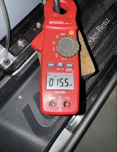

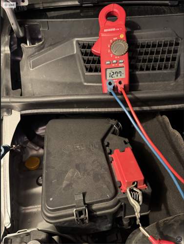

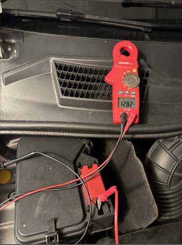

Dazu hier die passenden Meßwerte nach Fahrtende (+ 3h Ruhephase):
Starterakku (3 Jahre alt).
Ruhestrom: 16 mA (gemessen am IBS-Massekabel )
Ruhespannung: 12,82 Volt (ohne LED- Hauptscheinwerfer im Fahrbetrieb !)
ECO S/S auf grün nach ca. 1 km (Außentemp. etwa +8 Grad C )
Ruhespannung
Ruhestrom

In unserem MP (EZ 05/2017) war auch schon ab Werk der IBSv3 mit identischen HW/SW Versionen wie die aktuellen verbaut.
Danke für diese Info !
Somit ist geklärt, daß seit über 6 Jahren diese SW in der Version sich bestens bewährt hat.
Eigentlich bin ich damit auch zufrieden.

Ich habe bei Hirschvogel angefragt. Sie haben geantwortet, dass A4479050104 65 der falsche Bat.sensor für den W447.813.13 (Marco Polo, V300d) sei. Der passende sei A4479052705. Wie kann das sein?
Der von Fa. Hirschvogel lieferbare IBS ist nur die aktuellste Version dieser IBS-Steuereinheit und angepaßt an die neuen V300.
Sämtl. Versionen der letzten 10 Jahre haben lediglich neue SW-Weiterentwicklungen der
Regenerativen-Ladestrategie, d.h. 80 % bis knapp 90 % wird der Starterakku während der Fahrt aufgeladen,
um immer die geplante Ladungskapazität für Rekuperation zu reservieren.

Um die Normwerte vom Lademanagment einer V-Klasse beurteilen zu können, sollten folgende Meßwerte
ermittelt werden:
1. Ruhestrom vom geparktem Fhrzg. Soll: 11 bis 20 mA
2. Ruhespannung vom Starterakku (Wenigfahrer nach mehreren Parktagen: >12,70 V )
3. Ruhespannung vom S/S-Stützakku (mehrere zehntel Volt über ... siehe 2. )
4. die grüne ECO-S/S Bereitschaft ist sehr temp.-abhängig KI-Wert in Bereitschaft:
... 0 Grad Cels. meist 10 km
... 6 Grad Cels. meist. 1-2 km
... >10 Grad Cels. ca. <1 km. (alles ungefähr. Richtwerte)
p.s.: alle Meßwerte mit Multimeter bzw. Feinstromzange grundsätzl. im runtergefahrenen Zustand ermitteln
d.h. keine Tür / Schiebet. /Heckkl. / Zündschl. / 2 h vorher nutzen !
Fahrer-/ Beifahrer-Tür /Motorhaube können Std. oder Tage vorher offen stehen (in Garage)
