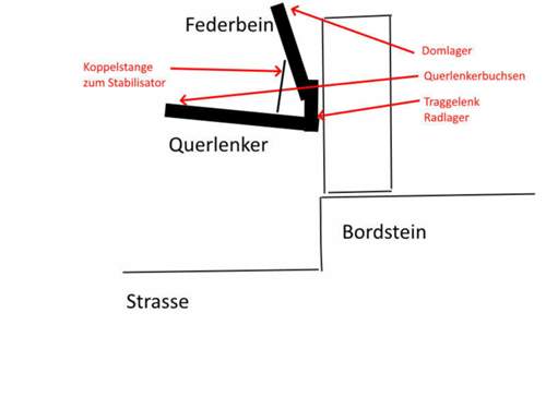

Hallo ihr lieben,
Ich hoffe ihr könnt mir helfen!
Ich habe einen Grand Voyager, wenn ich im Stand Handbremse und Gang einlege und dann an meinem vorderen linken Reifen in und gegen Fahrtrichtung wackel bewegt sich der Reifen mit als wäre etwas ausgeschlagen oder so, kennt das jemand ?
Liebe Grüße
Sven
14 Antworten
Ich hab dir mal ne Skizze gemacht.
Stell den Wagen mit Links hoch,
dann kann einer das Rad bewegen und einer kann drunterschauen.
Alle Gelenke und Buchsen dürfen kein sichtbares Spiel haben.
Aufhängung vorne

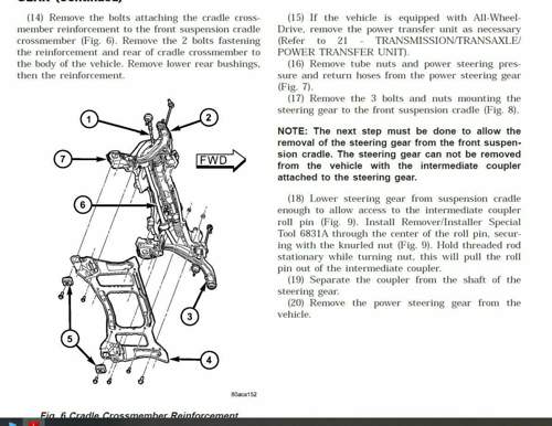

Ich habe das Neuteil , das von links welches ich noch nicht eingebaut habe (bei ebay waren es beide für 80€) verglichen mit dem ausgebauten Originalteil. Es gibt nicht nur optisch keinen Unterschied sondern sogar mit der Schieblehre nachgemessen keinen Unterschied. Bei rockauto gibt es mehr als 10 verschiedene Anbieter der Querlenker, die Herkunft und der Hersteller ist aber immer derselbe, wie bei fast allen Ersatzteilen auch von Mopar natürlich aus China. Fast jeder Autohersteller bezieht Teile von Chinazulieferern. Bitte bedenke auch daß man beim einbauen des Querlenkers ohne diesen unteren "Fahrschemel" abzubauen die Gummis kaum oder nur sehr schwer in der richtigen Position einbauen kannst. Hierzu ein Auszug aus dem Werkstatthanbuch. Ich sende dir gerne den link wo du es komplett downloaden kannst Gruss Richard
