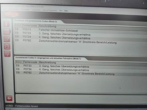

Ein Kollege von mir hat sich neulich einen Chrysler Grand Voyanger mit 2.8 CRD Motor gekauft (163/164 ps). Es hat das Baujahr 2010 zudem handelt es sich um ein Fahrzeug mit 6 Gang Automatikgetriebe.

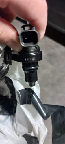

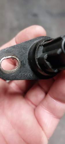

Das Fahrzeug hat Getriebe Probleme, diese wusste er auch vom privat Verkäufer. Laut Vorbesitzer wurde Getriebe Spülung inklusive Getriebeöl tausch durchgeführt. Auch die sensoren wurden ausgetauscht (siehe bilder). Das Problem bestand jedoch schon VOR der Getriebespülung, ca seit 1 Jahr.
Das Auto hat das Problem sobald man es ein wenig fährt, dass es in den 4 gang hängen bleibt und nicht mehr hoch schalten. Anfangs passierte es öfters im 4 gang. Mittlerweile passiert dies im 3 gang ebenfalls. Dies passiert jedoch selten wenn man Autobahn fährt, da man konstant meist auf 5-6 Gang ist. Sobald man den Motor aus schaltet und neu startet, schaltet es ohne Probleme bis in den 6 gang. So ist der Vorbesitzer zumindest 1 jahr lang gefahren.
Die Fehlercodes habe ich mal ausgelesen:
P0513 = Falscher Immobilizer Schlüssel
P0733 = 3. Gang falsches Übersetzungsverhältniss
P0734 = 4. Gang falsches Übersetzungsverhältniss
P0792 = Zwischenwellendrehzahlsensor "A" Stromkreis Bereich/Leistung
Hatte jemand schonmal das selbe Problem? Oder sogar die Fehlercodes?
Für jede hilfreiche Antwort bin ich natürlich dankbar!
LG
