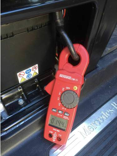

So, es ist vollbracht. Habe die Versorgerbatterie für 90 Minuten abgeklemmt und dann die Drehkonsolen eingebaut. Keine Airbagfehler angezeigt! Die Drehkonsolen mit nur 23mm Aufbauhöhe sind wirklich gut. Genau so wollte ich es haben. 🙂
Hallo Frank,
das freut mich, wenn alles problemlos (ohne Fehlermeldg.) geklappt hat.
Selbst die stromlosen 90 min. hat das W447-Elektronik-Sys. schadlos überstanden.
Das primäre Steuerelement IBS, wird durch abziehen der Steckverb. (Foto) geschützt, wenn der Minuspol wieder aufgeklemmt wird.
Genau dabei fließen > 12 Amp. zum "erwachten BUS-System"- sichtbar durch den kräftigen Funken am Akku-Minus-Pol.
DANKE für Rückmeldg.
p.s.:
... der große temp.-mäßige Einfluß vom IBS auf den Akku-Ladezustand wird durch Foto 5 vermittelt:
die derzeitigen sommerl. Temp. bewirken eine unvermeidl. Absenkung der Ladespannung, dadurch sind zum Fahrt-Ende nur noch max. ca. 90 % Teilladung am Starter-Akku vorhanden.
Mittels geeigneter Ladestation meßbar, fehlen dann grundsätzlich 8 -10 Ah zum Voll-Ladezustand (100 %)
Ein simples Voltmeter informiert über die hohe "Entladung" des Starter-Akku (ca. - 35 Amp.) kurz vor Fahrt-Ende.
Die o.g. fehlenden meist 12 Ah spiegeln sich dann in der geringeren Ruhespannung mit meist < 12,85 Volt am ruhenden (abgestellten) Fhrzg. wieder.
