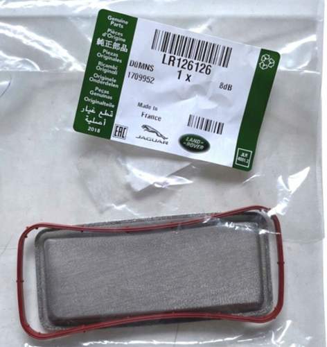

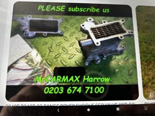

Das Problem ist nämlich, ich habe das dem Mechaniker erzählt, er meinte es gibt keinen filter im kühler. Das macht mich stutzig. Kühler Bild im Anhang. Und wenn das doch so ist der Kühler muss ausgebaut werden, was bei diesem Fahrzeug ziemlich mühsam ist. Ich selber kann das nicht. Also es wird allein deswegen sch viel mehr als 20 Euro kosten. Kannst du bitte sagen welchen Filter du meinst. Oder kannst du vielleicht ein biild davon im Netz finden und hier posten? Das wäre echt hilfreich!
Oben links siehst den Filter..Das nur einfach ne Matte..
Das Bild ist der Agrkühler Filter vom Disco Sport.
Ist sehr fummelig den Filter zu tauschen,das keine Bilig Sache.
Agr filter

der Filter sitzt im Niederdruck-AGR-Kühler. Wenn der durch Ruß verstopft ist, kommt der Fehler P049B-00 - Abgasrückführung - B - Unzureichender Durchfluss erkannt.
Filter tauschen hilft nur kurze Zeit, da die Ursache ein defekter DPF ist. Normalerweise ist am DPF-Ausgang kein Ruß vorhanden, der soll ja im DPF zurückgehalten werden. Ist jetzt aber durch thermische Überlastung oder andere Ursachen der DPF-Filter beschädigt, läßt er Ruß durch und der wird über das Niederdruck-AGR Rohr hinter dem DPF in den AGR-Kühler geleitet und verstopft dort das Sieb.
Ob der DPF defekt ist sieht man meistens schon am verrußten Endrohr oder wenn man hinter dem DPF den Auspuff trennt. Bei intaktem System muss die Auspuffanlage hinter dem DPF blank sein.
Du wirst dich wohl um einen neuen DPF und Niederdruck Agr-Kühler oder Filtersieb kümmern müssen.
